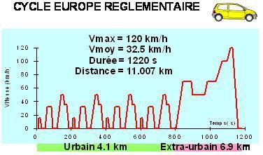

Non, comme dit précédemment le test de consommation/pollution est normalisé au niveau européen. Il s'agit d'un cycle NEDC (New Européen Driving Cycle) composé d'une première partie dite "ville" et d'une seconde partie plutôt typé voie rapide comme ceci :
Le cycle commence à 20°C (Voiture + Air ambiant) et l'air et maintenue à 20° durant tout le cycle. :wink:
L'hygrométrie est également précisément fixée.
Les essais sont réalisés par l'UTAC (Union Technique de l'Automobile et du Cycle)
