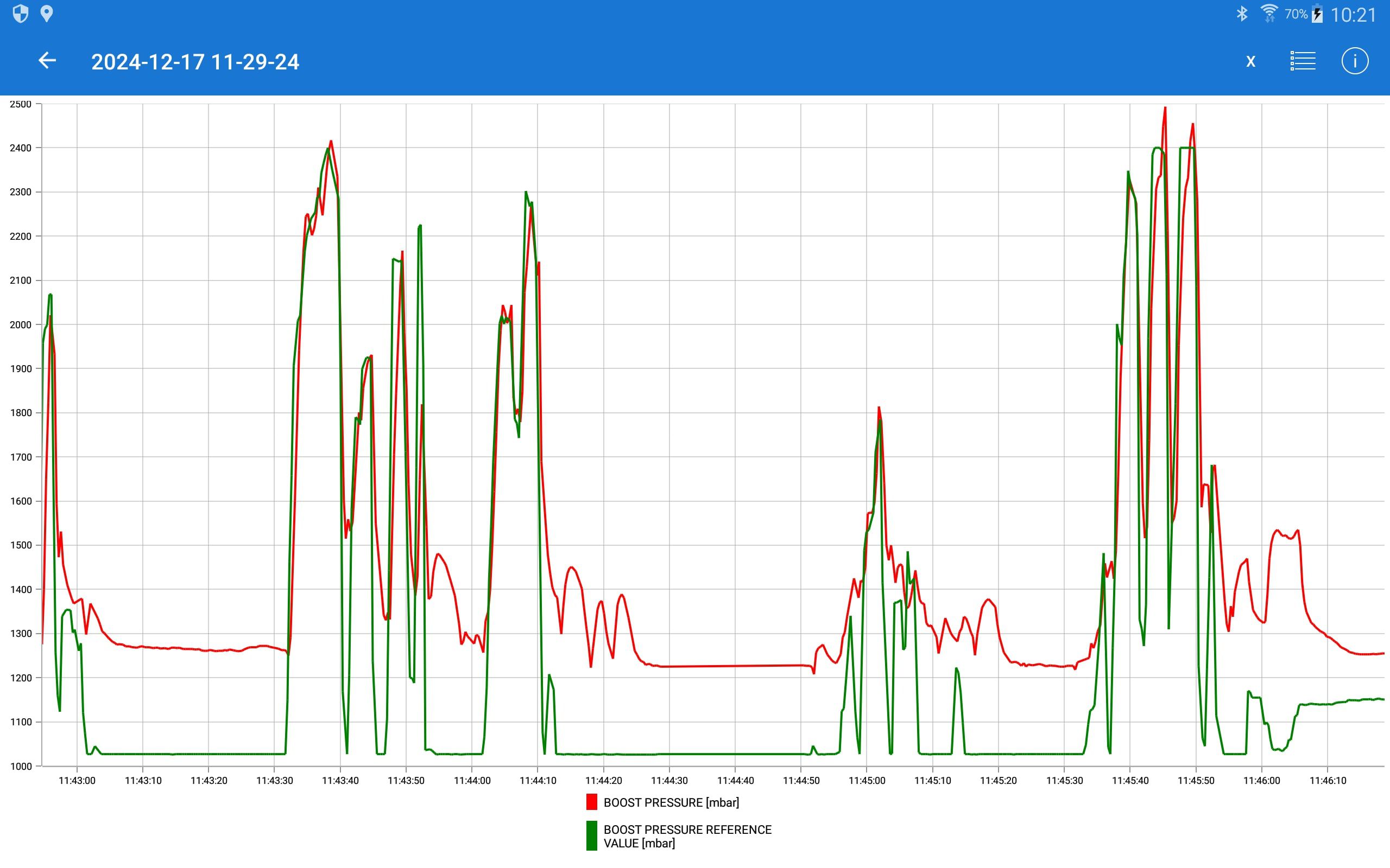

Je joins un acquis fait avec le premier capteur (vert = consigne et rouge=mesure) pendant un roulage.
Dans une loi de mauvaise série, le capteur acheté (adaptable) pourrait-il être non conforme voire non compatible (malgré une référence identique à l'origine) ?

Je suis pas diéséliste, donc je parle de mes connaissances théoriques.
Mais le comportement du turbo me paraît bizarre.
Tu devrais avoir au maximum 100 mbar (et plutôt 30) au ralenti d'écart de pression
Et le fait que la pression oscille pendant 20 ou 30 secondes après le retour au ralenti me paraît très long.
Peut-être une électrovanne devenu poreuse avec le temps, ou encrassée, ou le mécanisme de géométrie varaible usé/encrassé
Mais ca n'explique pas l'apparition du défaut après remplacement de bougie...
Peut-être le faisceau électrique qui est légèrement endommagé, et dont l'impédance a changé?
A vérifier en tout cas l'agence d'usure\échauffement sur le fil, e de corrosion ou pin pliée sur les connecteurs des 2 capteurs, de la bougie, de l'électrovanne et du calculateur
