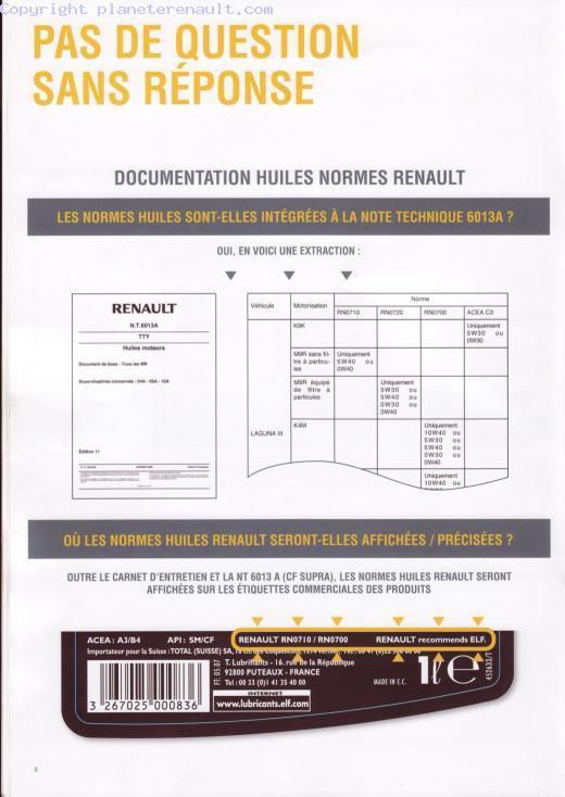

Tu peux mettre cette huile, elle n' est pas mauvaise (elle est de Norme C3 A3/B4), tu as choisi une huile avec la bonne viscosités, une huile pour FAP, mais celle-ci n' est pas de Norme RN0720 C4
Celle que tu aurais dù prendre c' est celle-ci:
http://www.lubrifiants.elf.fr/lub/content/NT00075BB2.pdf (grande surface)
ou celle-ci : http://www.lubadmin.com/upload/produit/FichePDF/lang_5/6963.pdf (dans un garage professionnel)
Voici celle que tu as choisis: http://www.lubadmin.com/upload/produit/FichePDF/lang_5/6994.pdf , elle n' est donc pas de Norme RN0720
C' est facile tout compte fait ----->
Il suffit de regarder si derrière le bidon la Norme RN0720 est indiqué.
Petit rappel:
