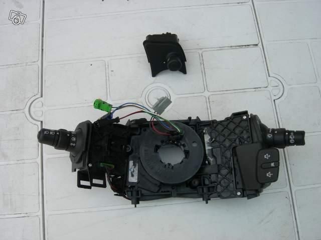

Voila, c'est fait, j'ai monté mon contacteur tournant incluant la connectique régulateur vendredi soir, et CA MARCHEEEEE
Donc cette bestiolle n'est pas bien compliquée à monter, 1 vis de serrage et 2 clip, rien de plus; l'opération (démontage de volant inclus) a pris 15 minutes tout au plus.

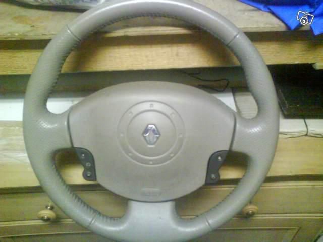

1 volant cuir avec boutons de regulateur : 90 €
