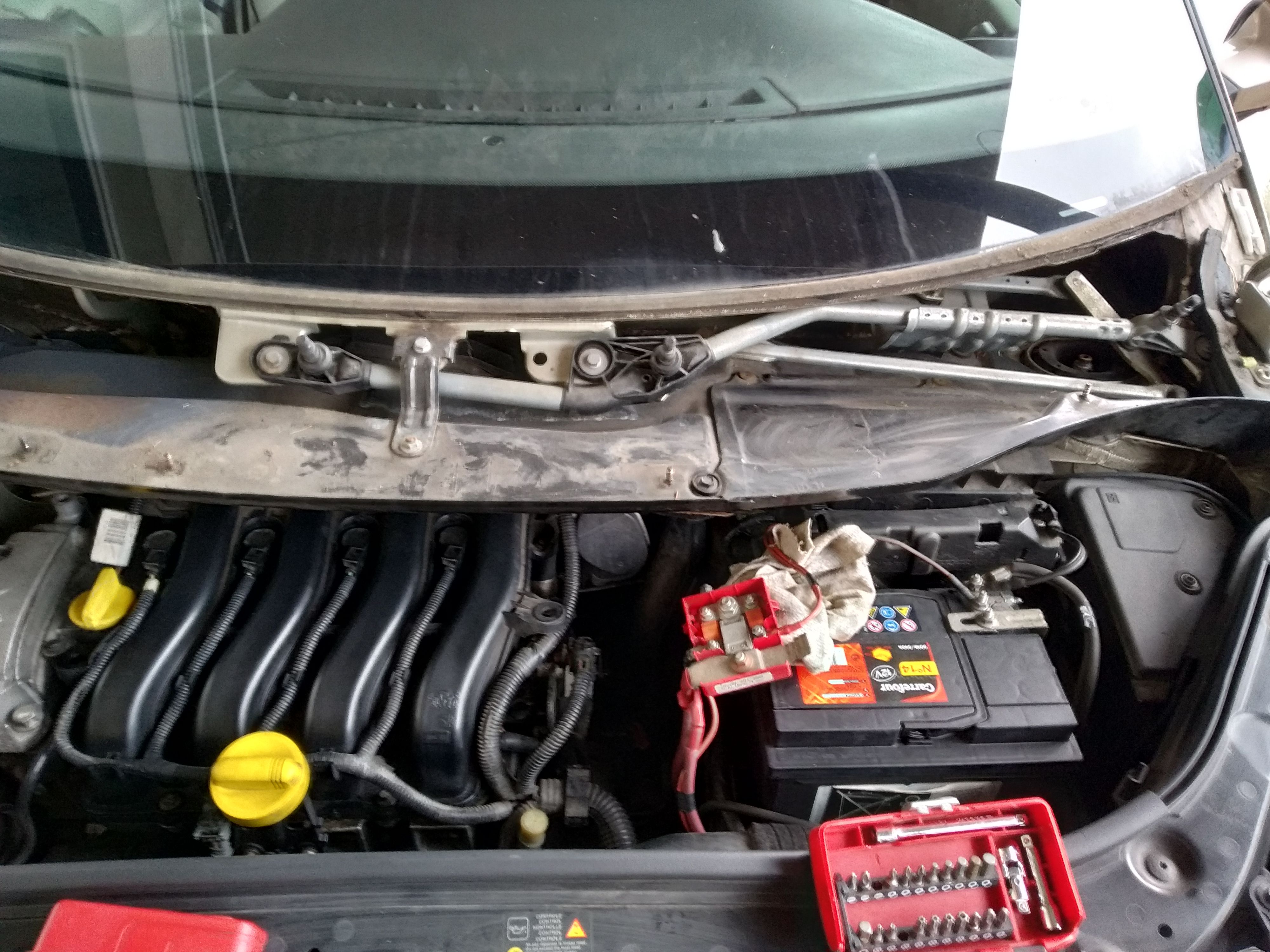

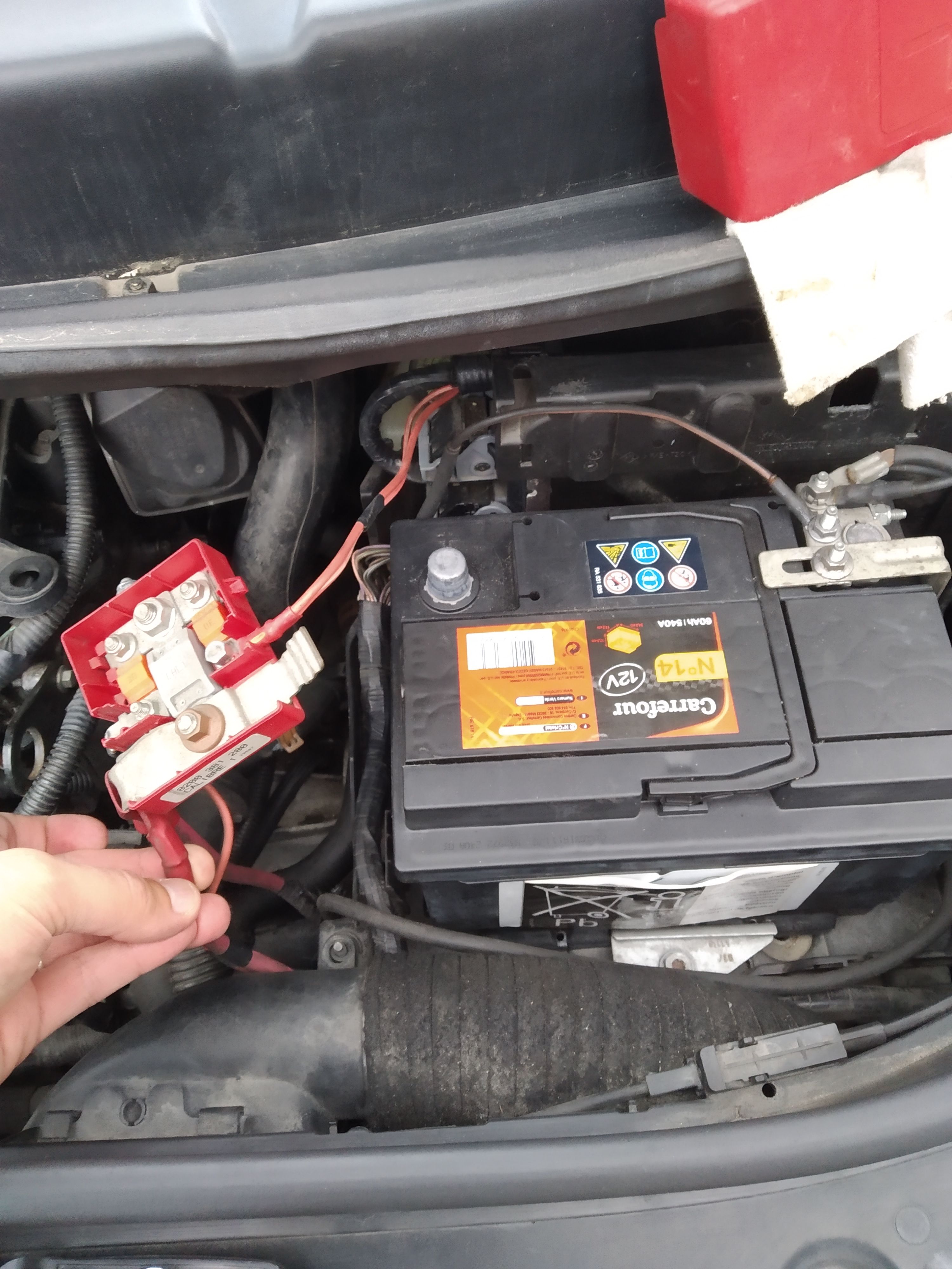

_Démonter le + de la batterie

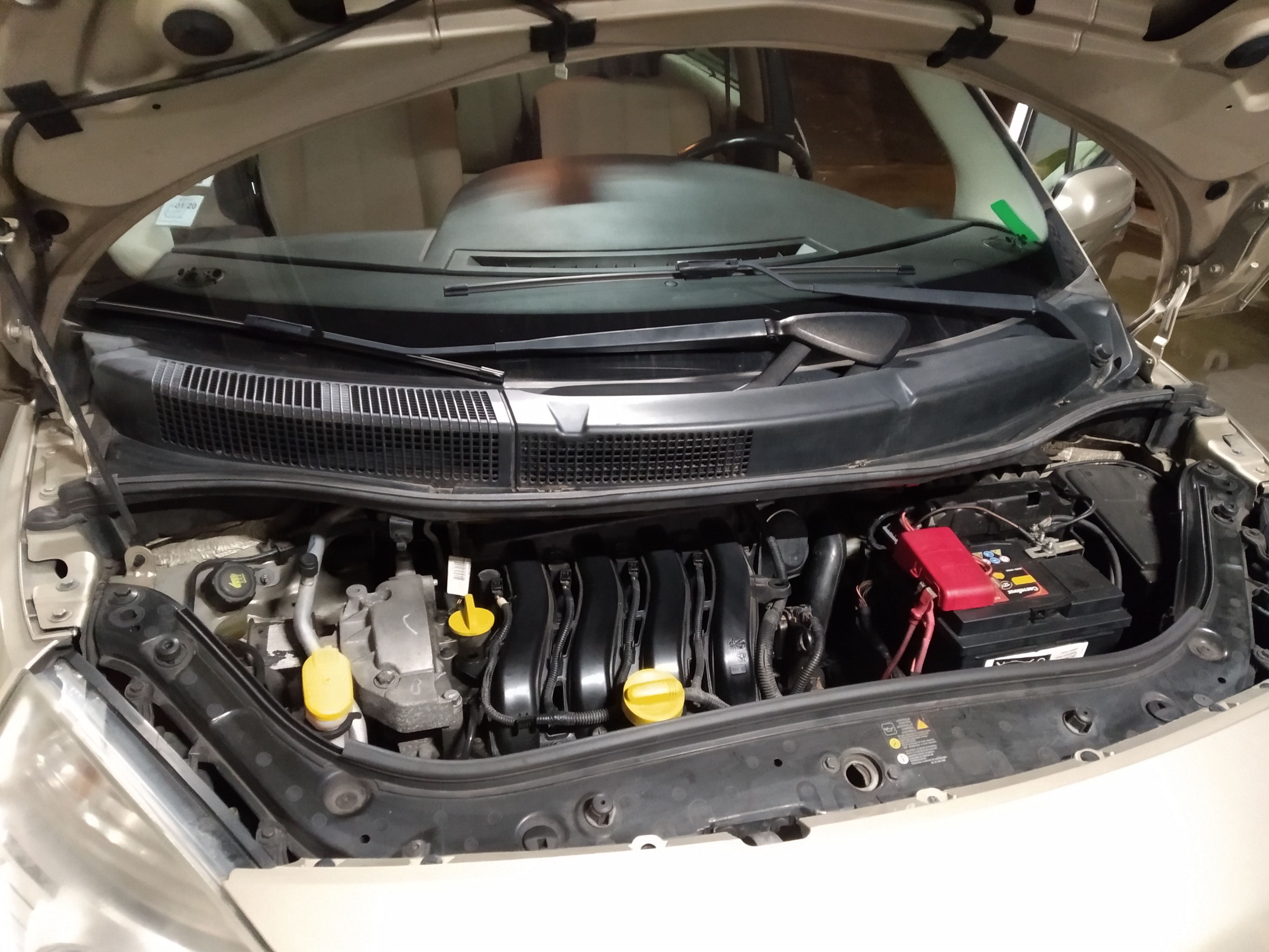

_demonter l'auvent entre le pare brise et le compartiment moteur + le bras du balais essuie glace

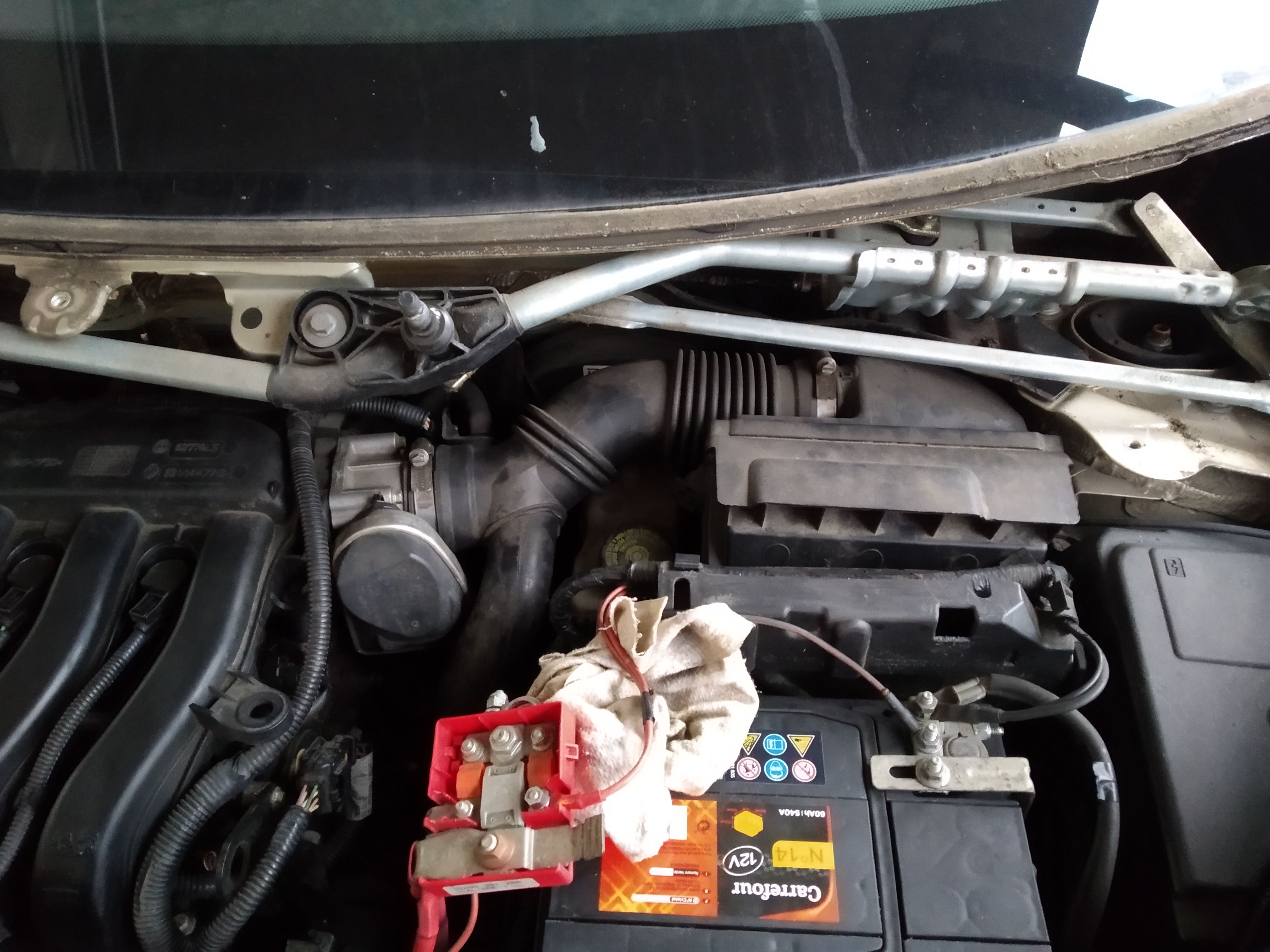

_devisser les deux collier des durites entre le filtre à air et le boîtier papillon
_enlever la durite en tirant vers le haut et enlever le petit tuyau en caoutchouc pris dessus
_devisser les 4 vis du boîtier papillon et son connecteur électrique

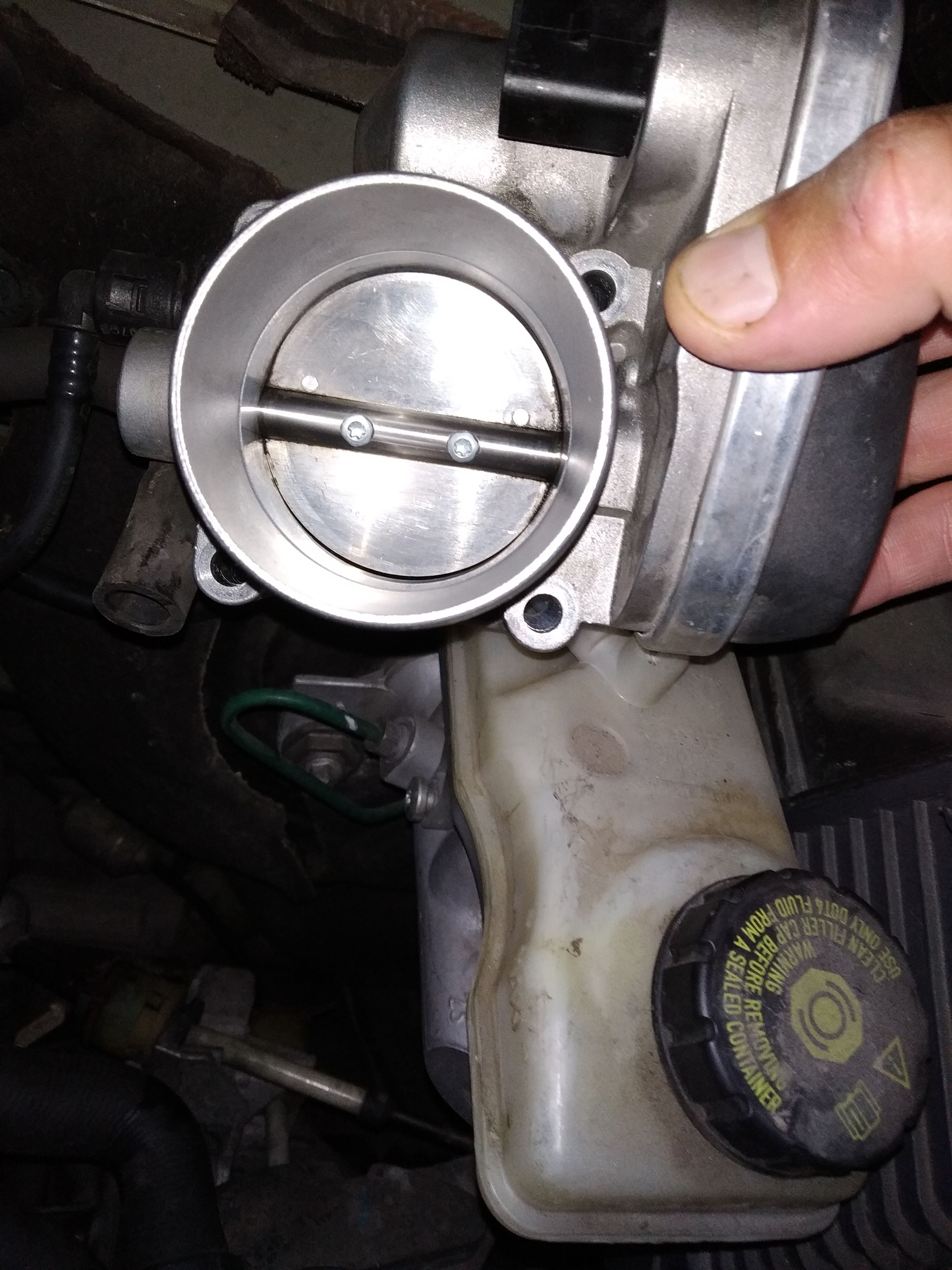

_ nettoyer le boîtier sur place avec du dégraissant et du wd 40 en faisant pivoter le clapet jusqu'à que sa tourne sans forcer . Mon boîtier étais très sale , la photo que j'ai prise est après nettoyage .
Pour ma part après sa je n'ai plus de problème au premier démarrage de la journée le ralenti est plus stable , ma conso a diminué et le moteur donne moi d'accoud en sous régime .
