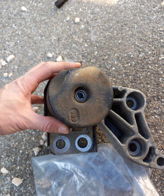

Bon du coup seul le support supérieur, ou tampon hydraulique, était HS. Je l'ai changé moi même.[/img]
Par contre sur celui d'origine il y avait un genre de contre poids fixé dessus, sauf que sur le nouveau support il n'y a pas l'emplacement pour ce contre poids. Je ne l'ai donc pas remis.
Savez vous à quoi sert cette pièce? c'est un genre de cylindre assez lourds, sur lequel vient reposer la poire d'amorçage (mais elle tiens très bien sans)

C'est des masses anti-bruit, généralement le seul ennui est un véhicule un peu plus bruyant.

a ok merci pour la photo, la miniature ne s'affichait pas, là c'est bon
Et ok pour la masse anti bruit, de toute façon je ne peux pas la fixer. Et comme ça fait deux ans que le moteur est hyper bruyant avec le support HS et que là j'ai l'impression de ne plus rien entendre, je ne verrai jamais la différence avec ou sans

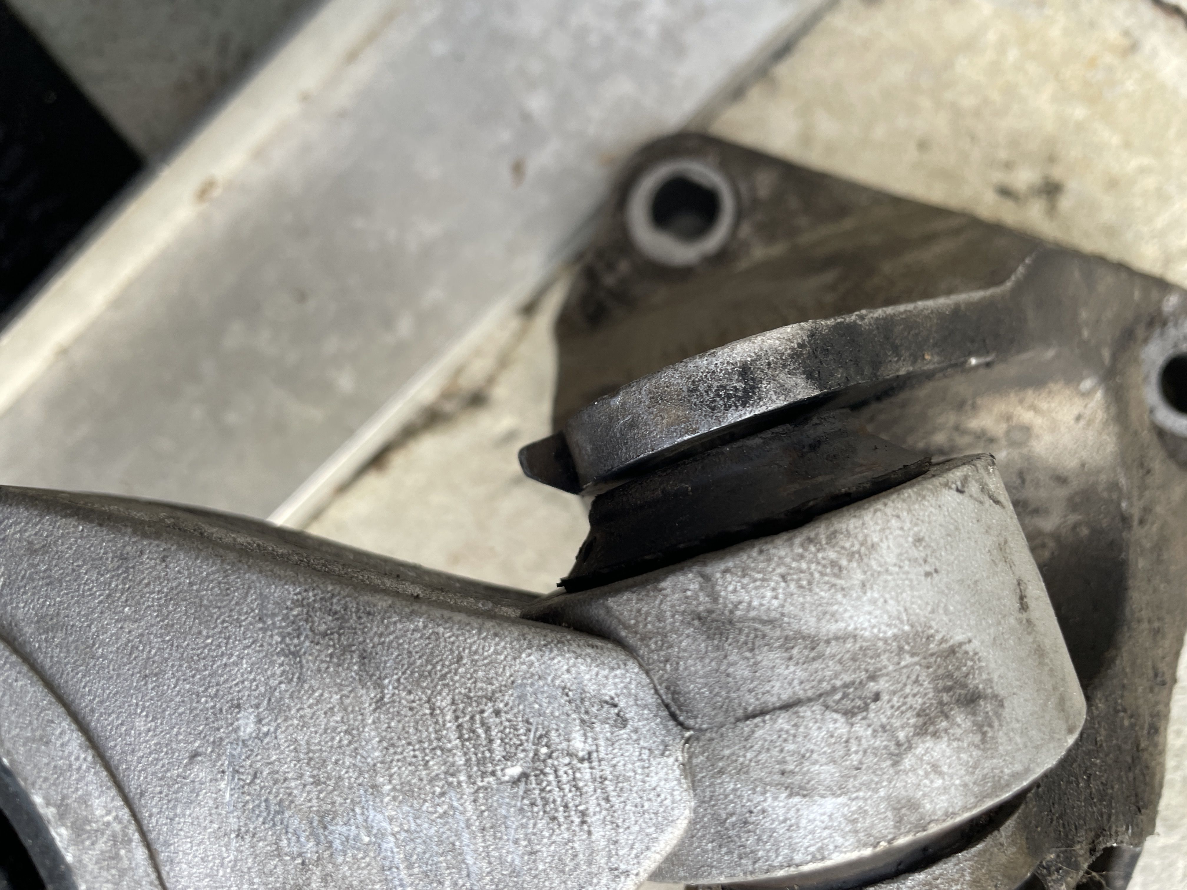

Bonjour j’aurai besoin de vous juste pour un petite information je suis actuellement entrain de remplacer l’anti coupe sur un grand scenic 2l dci 150 et cela fait de fois que je remplace la fixation de l’anti couple côté moteur car en serrant trop fort elle casse ( vue que c’est de l’aluminium) et là en regardant avec un nouvelle fixation et le support anti couple j’ai remarqué que il y avait du jeu de 1mm entre la fixation et l’anti couple lui même je me demander si cela était normal ou si il avait été mal usiner merci à vous
