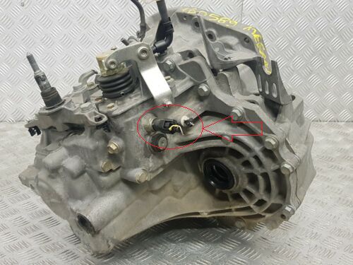

Re, bon je recherche depuis deux jours le soucis de mon problème, et j'ai une autre piste, j'ai vu qu'il y a deux capteurs sur la boite 6, un pour les feux de reculs, que j'ai commander chez renault :
https://www.auto-doc.fr/hella/938466
et un deuxième qui serait en faite le capteur point mort sur la boite, il se situerait derrière la boite entre le cardan et la fourchette de passage de vitesse ?
Si c'est le cas, direction -> ::boulet_004:: , je ne le trouve pas dans les sites de pièces auto, cela veut dire que je vais devoir retourner chez Renault ?
