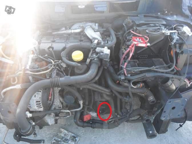

Ok, c'est celui en forme de "T" ? Je vais essayer de l'atteindre par le passage de roue gauche.
Dim 02 Sep, 2012 18:09
Désolé de vous embêter encore, mais je n'arrive pas à trouver ce capteur. J'ai essayé de l'atteindre en démontant le passage de roue, sans succès. Par le capot moteur, je ne le voit pas non plus. Faut-il déposer le carter en plastique sous la voiture ?
Comme l' indique Morex, il est sur la BV, plus précicément entre le GMV et la BV
BV = Boite de vitesse
GMV = Groupe moto-ventilateur
Désolé j' ai pas trouvé mieux comme photo:
L' embrochage est de forme ronde
