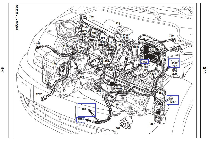

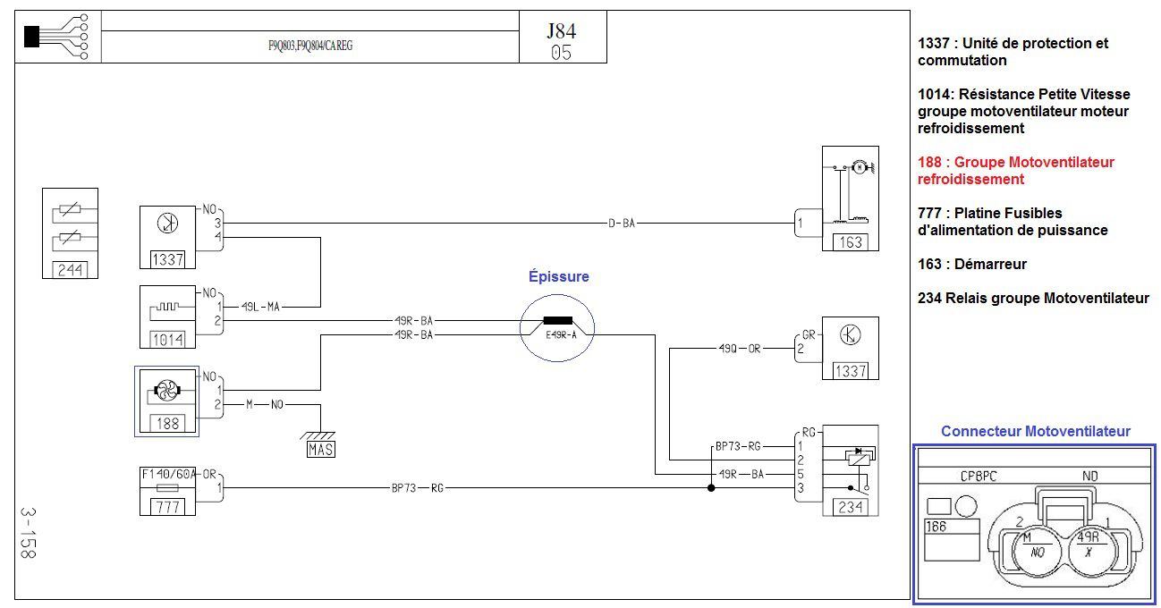

Je vous ai mis le schéma du groupe motoventilateur avec quelques précisions de ma pare en revanche il se peut qu'il y ai des petites différence car je n'ai pas votre code moteur ( Dans votre cas soit le F9Q 804 ou F9Q 812 )

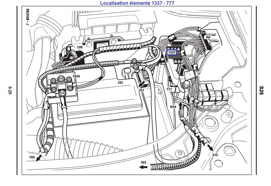

Je vous met aussi la localisation des différents éléments qu'il faut vérifier mais je pense que votre soucis peut venir des fusibles.
Je reste a votre disposition si vous avez besoin d'aide :)

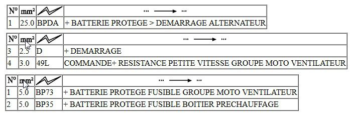

Les schémas sont d'origine (screenshot) , la couleur du fil est indiqué sur le cable en abréviation du style OR , RO etc....
Localisation des élements du schéma électrique
Précision localisation du commutateur
Voici quelque précision sur le rôle des cables
