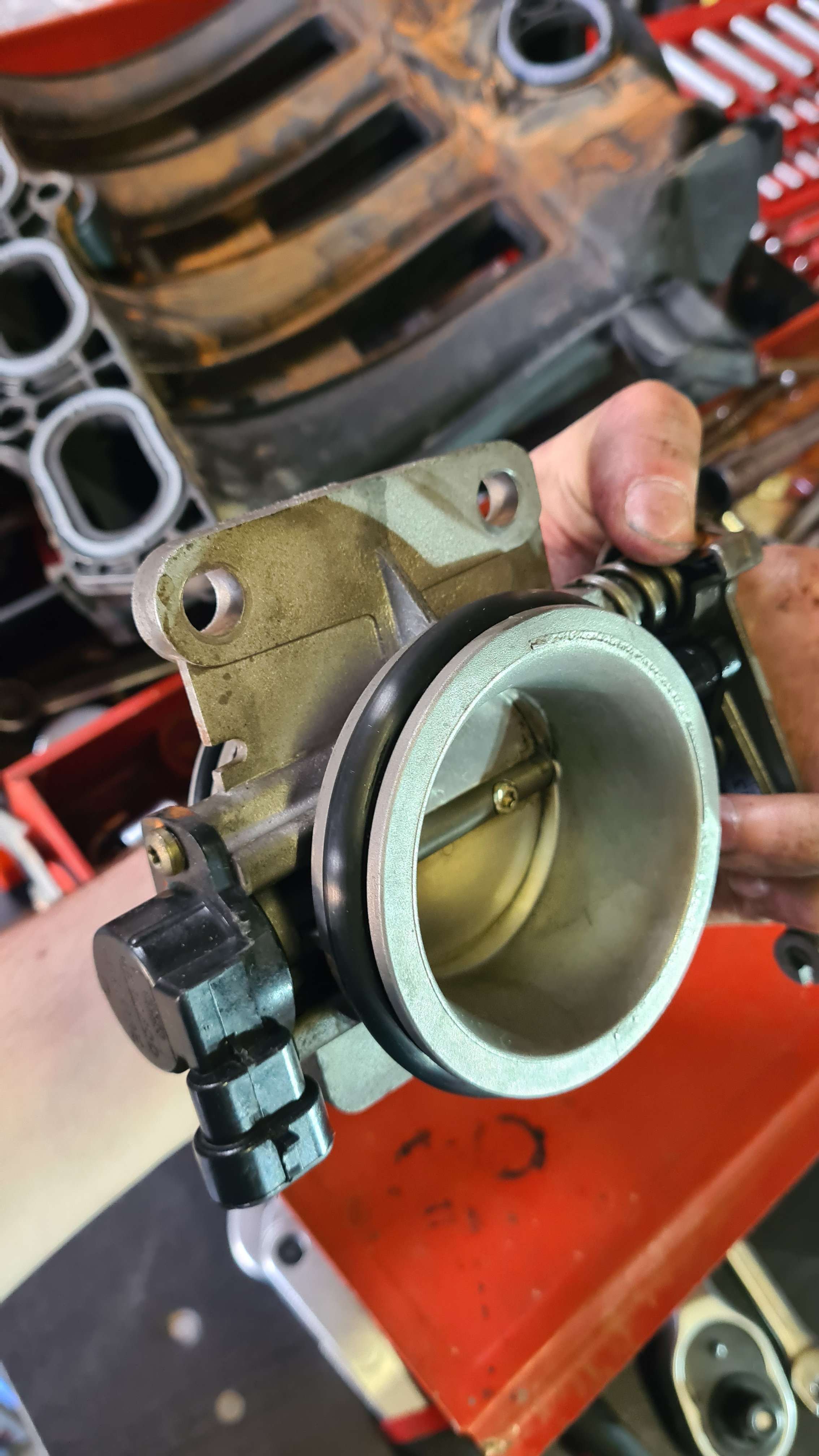

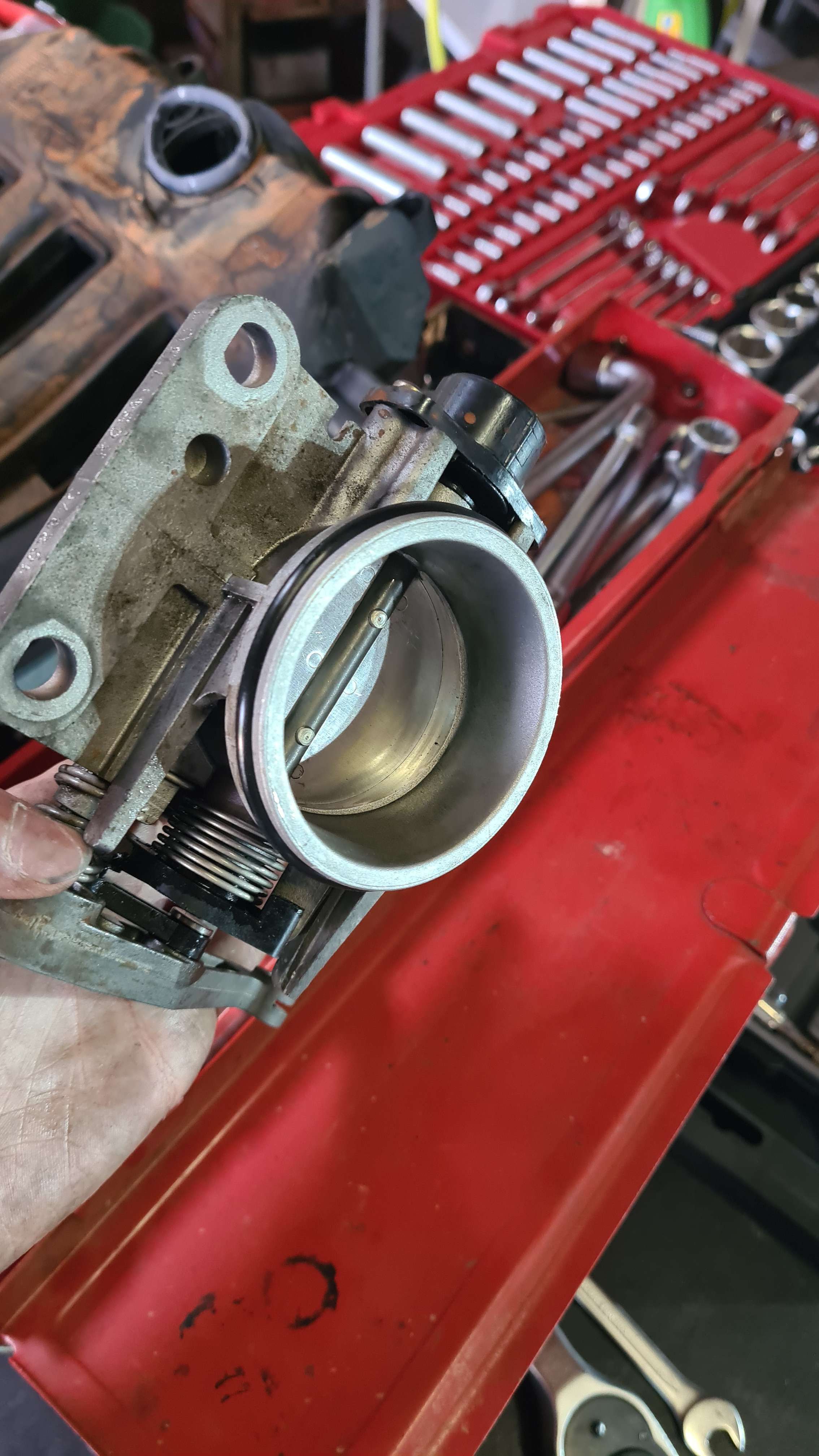

Bonjour, j'ai eu un problème identique sur une Laguna 1 ph2 ainsi qu'une Mégane 1 ph2 (bloc K4M toutes les deux).
Les même pièces avaient étés remplacés sans succès. Le problème venait de fuites sur l'admission d'air (le garagiste n'a jamais réussit à trouver).
J'ai remplacé tous les joints sur les deux voitures (il y en a 7) et cela a corrigé le problème tout cela pour 30.07€ par véhicule[/img].
Je ne sais pas si ce sont les mêmes joints sur le Scénic 2 mais je vous donne les références au cas où :
