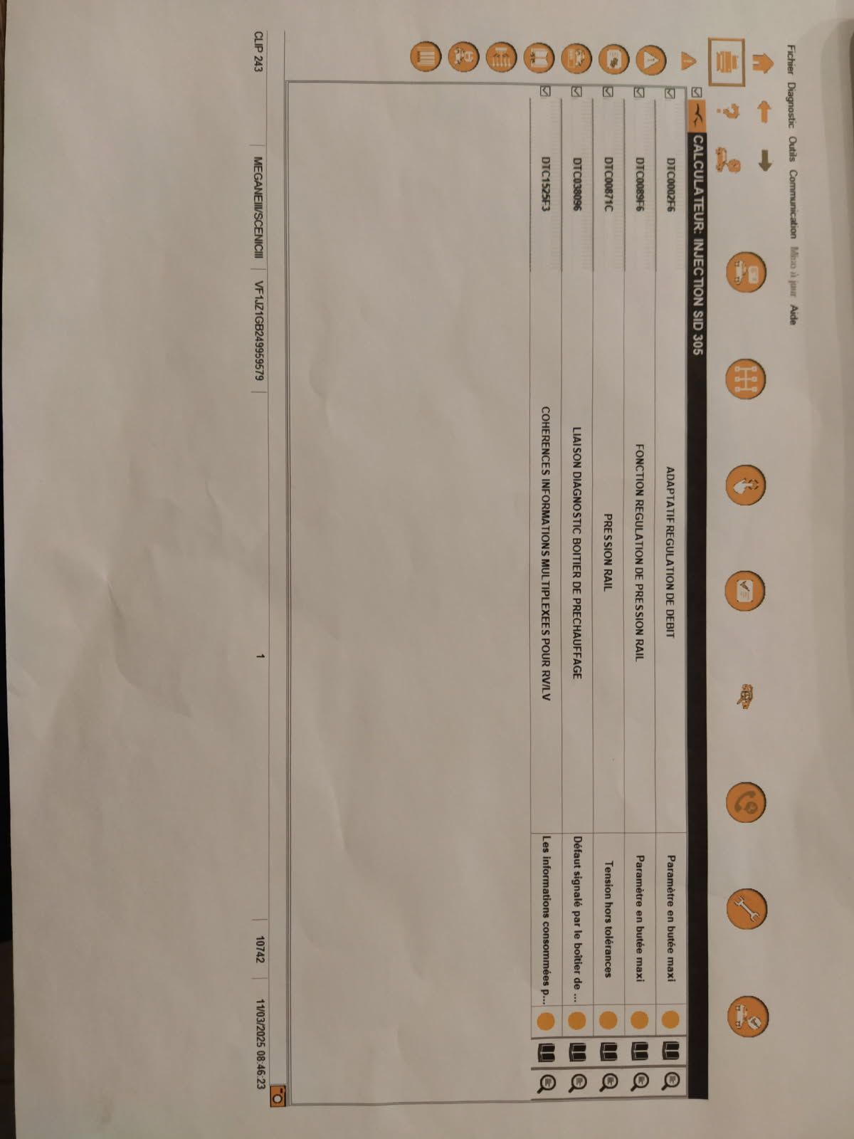

Je vais acheter un Scénic, mais par contre le propriétaire a eu un voyant moteur qui s'est allumé, et s'est éteint, il l'a ramener chez Renault, et voici les codes erreurs après le diagnostic (en pièce jointe) La voiture roule bien, le garagiste a contrôler le filtre a gasoil ok
Pouvez vous m'aider s'il vous plait?

Au moins il a l'honnêteté de partager l'info
Mais problème de pression rail, c'est au mieux un régulateur de débit à nettoyer / remplacer, au pire une pompe fatiguée.....
Bref un diagnostic pas facile et coûteux si on n'a pas accès à un diéséliste compétent et compréhensif, et à couteux potentiellement à réparer
