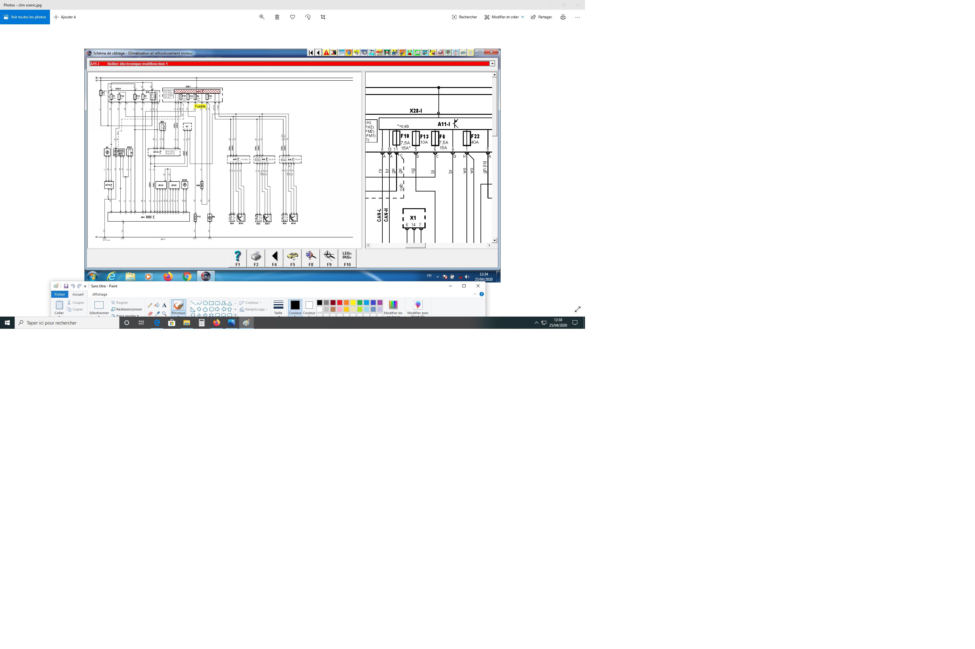

C'est confirmé pas de relais pour le II.
clic pour agrandir [/img]
Y11 embrayage du compresseur
F13 (10a) fusible associé
