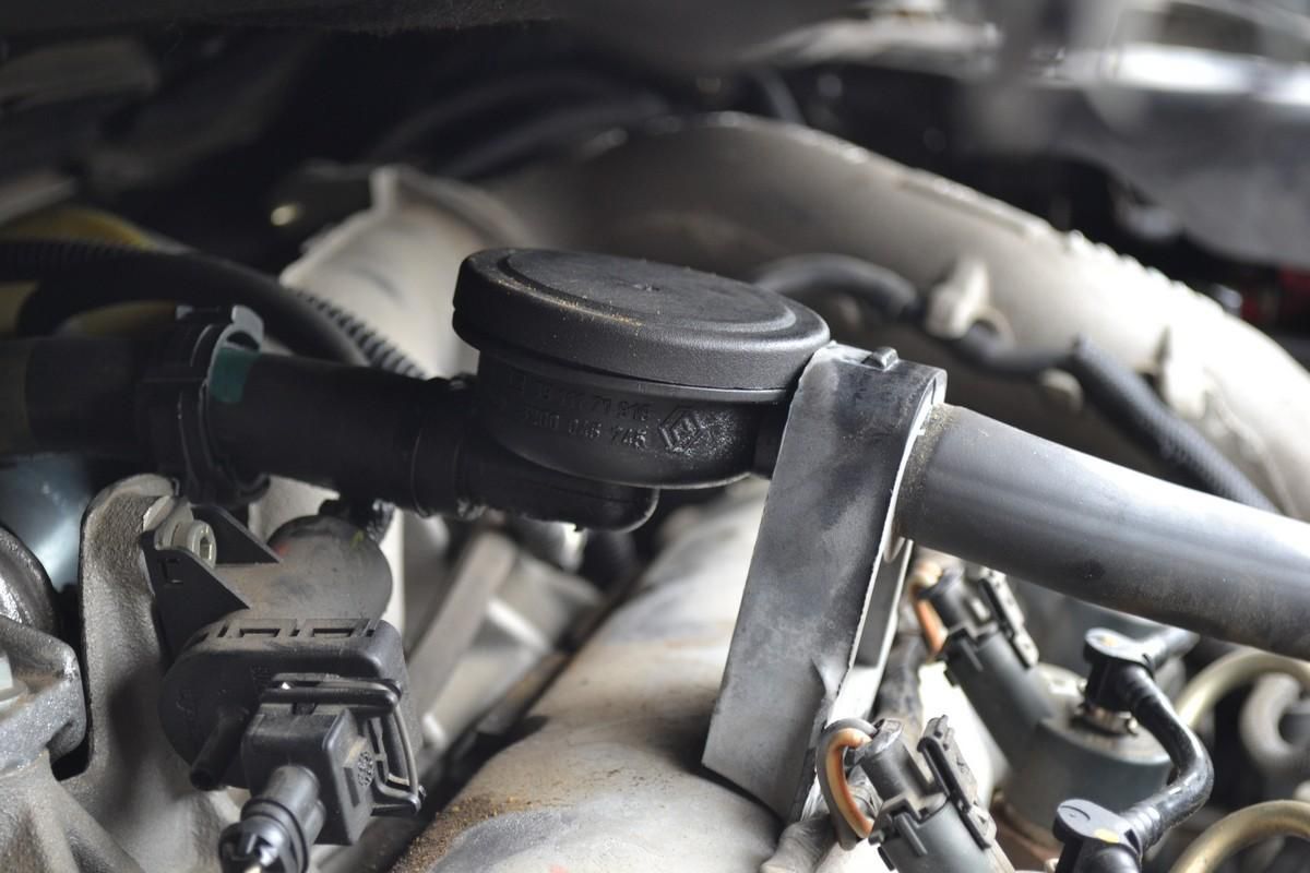

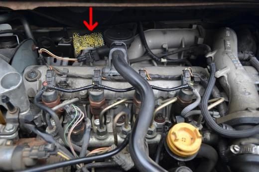

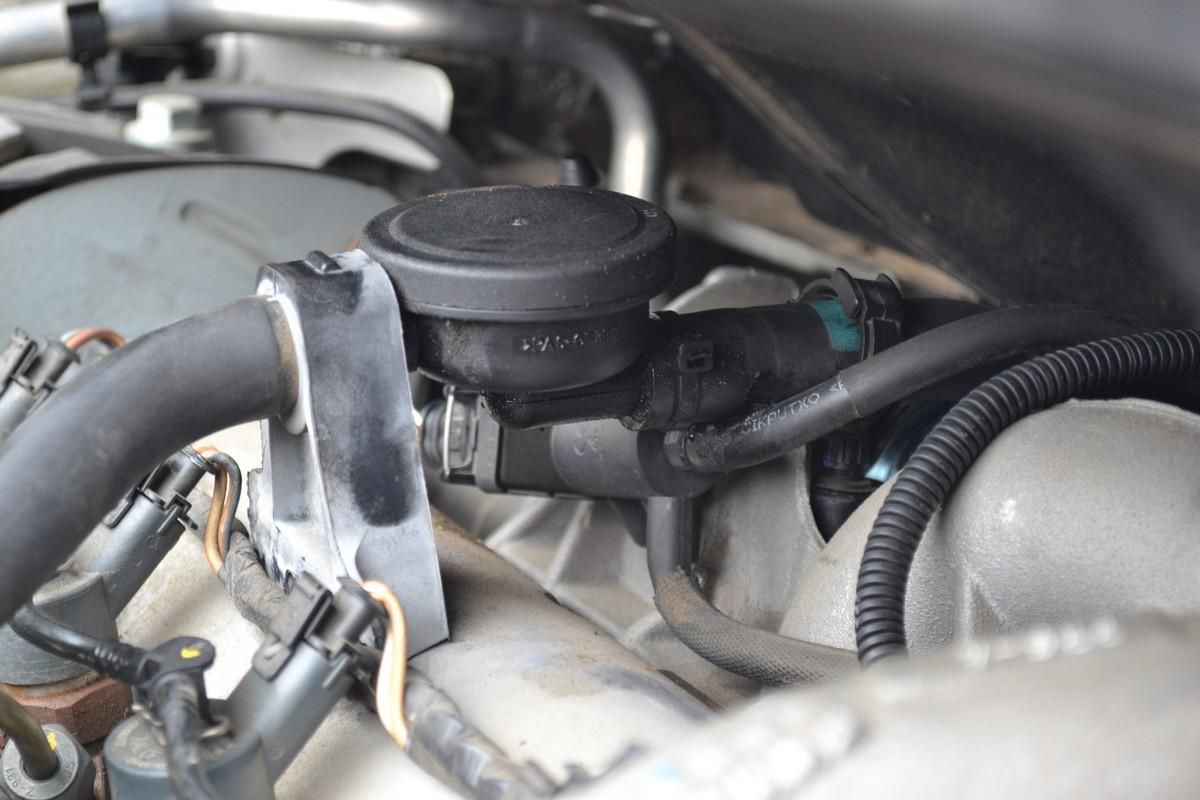

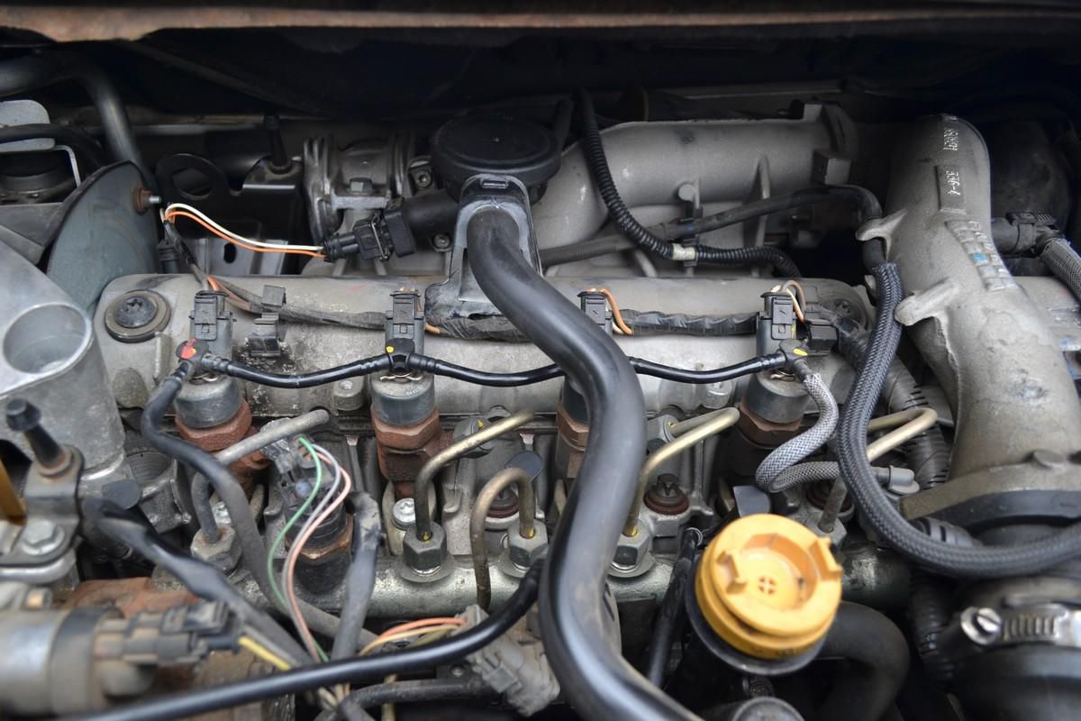

Je vous joins des photos.
Renaulr Scenic 1.9 DCI luxe dynamique de 2004

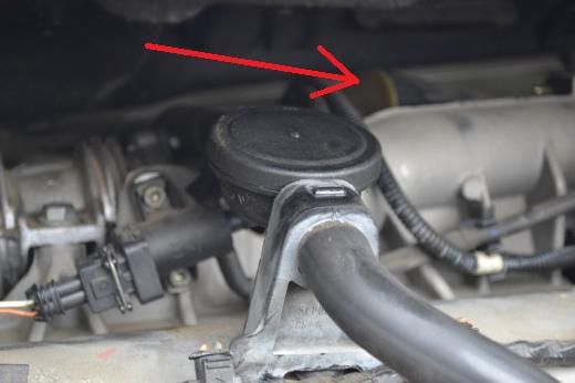

Sur les photos, j'ai l'impression que ce cylindre noir n'est pas fixé hermétiquement partout, non ?
Vérifie que les durites tiennent bien et ne partent pas avec 2 doigts ça doit être assez dur à enlever. C'est la réaspiration des vapeurs d'huile donc ça suinte un peu c'est normal.
Ce sont les durites à chaque extrémité du cylindre pointé en rouge ( 2 en tout )
à controler en plus.
Le cylindre noir te parait normal ?
J'ai essayé de l'enlever puis le remettre (pour qu'il soit plus hermétique) mais je n'y suis pas parvenu.
J'imagine que le petit loquet sur le support qui repose sur le bloc moteur que l'on aperçoit doit servir à cela. J'ai appuyé dessus mais rien ne vient;
Je viens de vérifier les 2 durites sur la partie aspiration de vapeurs d'huile et elles sont très bien fixées.
Je mets d'autres photos.

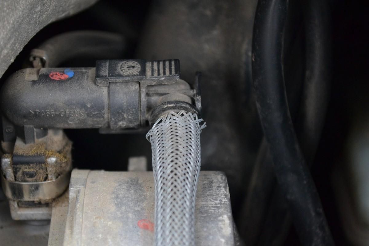

La durite grise se tire facilement par contre il semble y avoir autre chose sous cette durite ou gaine plus solide et bien fixée.
