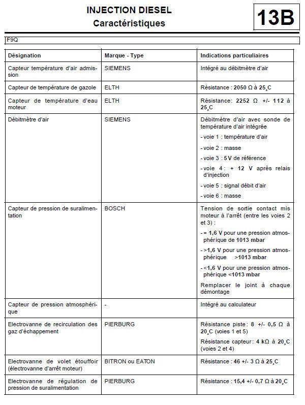

c'est vrai qu'il n'y a pas grand chose dans la doc du F9Q még 2 ph 1
ca aurait été un K9K on aurait eu la page complète.
Par contre ton pb de fumée qui pue, vu les symptômes physiques ça ressemble plus à un pot Cata foutu qu'a un pb de sonde.
y-a pas un voyant qui s'allume au Tdb ?
Effectivement sur la doc rien de bien concret...

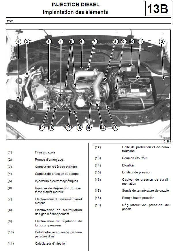

Le soucis des docs c'est qu'ils presentent tout le temps le 120 mais jamais le 130.
La difference est importante au niveau disposition des organes.
Je n'arrive pas a voir sur la photo la forme et l'emplacement exact de la sonde.

Alors d’après ta doc (que je te remercie fortement d'avoir partagé :-) ) et d'autres petites images trouvées sur le net je pense que ça pourrait être cette pièce (tuyau de gasoil marqueur rouge sur le dessus):
https://img4.hostingpics.net/thumbs/mini_649345IMG20170528163341.jpg
https://img4.hostingpics.net/thumbs/mini_972154IMG20170528163355.jpg
Bon par contre aucune réf inscrite dessus (j'ai regardé partout même sous le connecteur) pour vérifier déjà son type. Pièce introuvable sur mon Dialogys et encore moins sur Internet.
Fâcheuse histoire...

Bon alors je pense avoir trouvé. Ca a l'air d'être un ensemble: TUYAU DE CARBURANT SO référence 8200891122.
Renault le vend 54€ TTC et rien sur le net!!!!!
Va falloir passer la commande :-)
Repère 3 sur la photo
