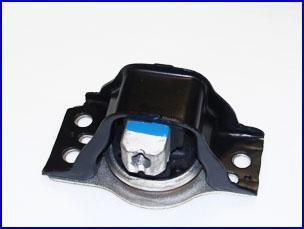

Dans quel état est le Silent-bloc Hydro-élastique?
Si celui est affaissé il est possible que le régime accéléré lors de la mise en route de la clim fasse passé le problème.

salut tech-agent, je ne connais pas cette pièce, elle ce trouve juste au dessus de l'amortisseur ? elle est visible tel-quel ?

Support moteur coté gauche dessus distribution :wink:
