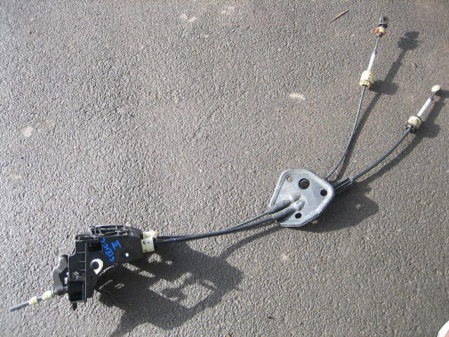

Salut !
::forum_001:: pour la tringlerie, il faut savoir que sur les Megane/Scénic il y'as 2 raccords boite/tringlerie (ce qui explique pourquoi il n'yas que les vitesses du haut qui sont molles), cette dernière se situe dans un boitier sous la voiture pour les Megane II, sur le Scénic il me semble qu'elle est directement sous le levier de vitesse dut à son positionnement

Merci de ta réponse,
Je viens de démonter ma co sole pontée et la tringlerie et exactement faite comme la photo que tu a publiée plus haut la plaque métallique étant fixée au plancher et les câbles vont éventuellement dans le compartiment moteur ?
Le seul hic c'est que je n'arrive pas à visualiser ou exactement !
Ça a l'air d'être comme sur la Mégane ou donnais t'ils pour toi ?
Ces câbles sont relier à la boite de vitesse, sur la Megane II, il y'avais un boitier sous la voiture, la forme était différente mais les raccords ainsi que le fonctionnement reste le même sur Scénic II;
Il faut regarder en premier les raccords dans la boite noir située directement en dessous du levier
