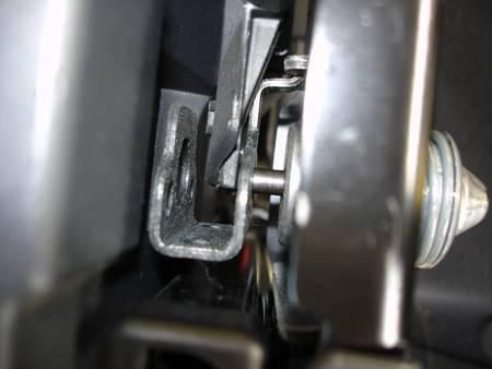

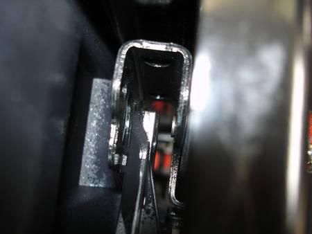

Je viens de m'apercevoir que mes sièges arrières ne s'enclenchent pas au sol.

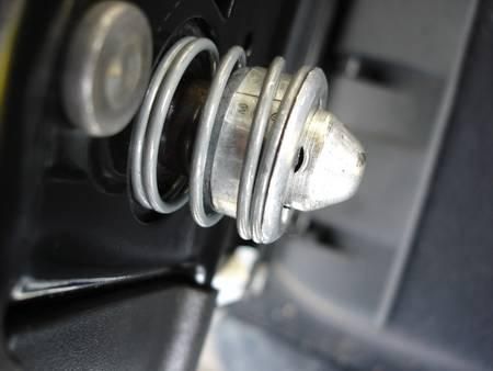

Situation normale :
Le ressort est descendu
Derrière, une tige métallique est remontée

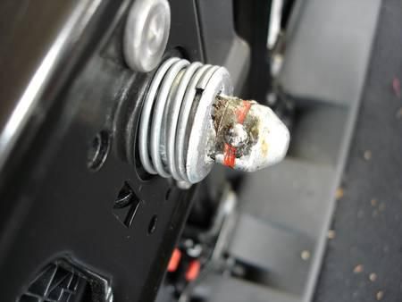

Situation anormale :
Le ressort est trop remonté
derrière la plaque la tige métallique n''est pas remontée
J'ai mis du dégrippant mais sans succès.
Une idée ?

bonjour , felicitation pour les photos elles sont super claires!
as-tu fais une pesée sur le ressort on dirait que la bille est coincée.
Rien à faire. J'ai beau essayer de manipuler ce ressort et les billes. Rien y fait. J'ai l'impression que je suis bon pour une visite au garage.
Le problème est résolu.
Je suis passé au garage et au bout d'une demi heure le garagiste est parvenu a rétablir le fonctionnement des trois sièges qui posaient problème.
La solution : du dégrippant en quantité, une pince pour faire bouger les billes et permettre au dégrippant d'agir. Le siège a aussi été rabattu brutalement plusieurs fois jusqu'au moment où il a fini par se bloquer au sol.
Visiblement c'est un problème de corrosion. Les sièges n'ont pas été manipulé assez souvent (la voiture n'a que 4 ans !).
En fait la tige qui n'est pas remontée fait rentrer les billes que l'on voit sur les photos.
A près son intervention, le garagiste a ajouté de la graisse.
Par contre, ce défaut de blocage n'est pas très sécurisant. Pour peu que l'on ne fasse pas très attention, on peut rouler avec des sièges qui sont prêt à rebasculer !! De véritables sièges éjectables en cas d'accident.

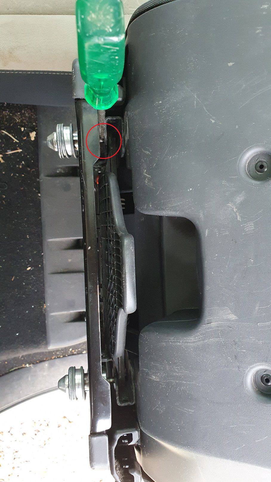

j'ai eu le même soucis sur mon Scenic II et après avoir longuement galéré, j'ai fini par trouver le truc qui a débloqué le mécanisme : j'ai inséré un tournevis sur la partie arrière (voir photo) pour effectuer le même type de mouvement (en l'accentuant) que lorsqu'on déverrouille le siège avec la poignée située à l'arrière. Ca s'est débloqué instantanément.
Je joins la photo qui montre à quel niveau je suis intervenu.
