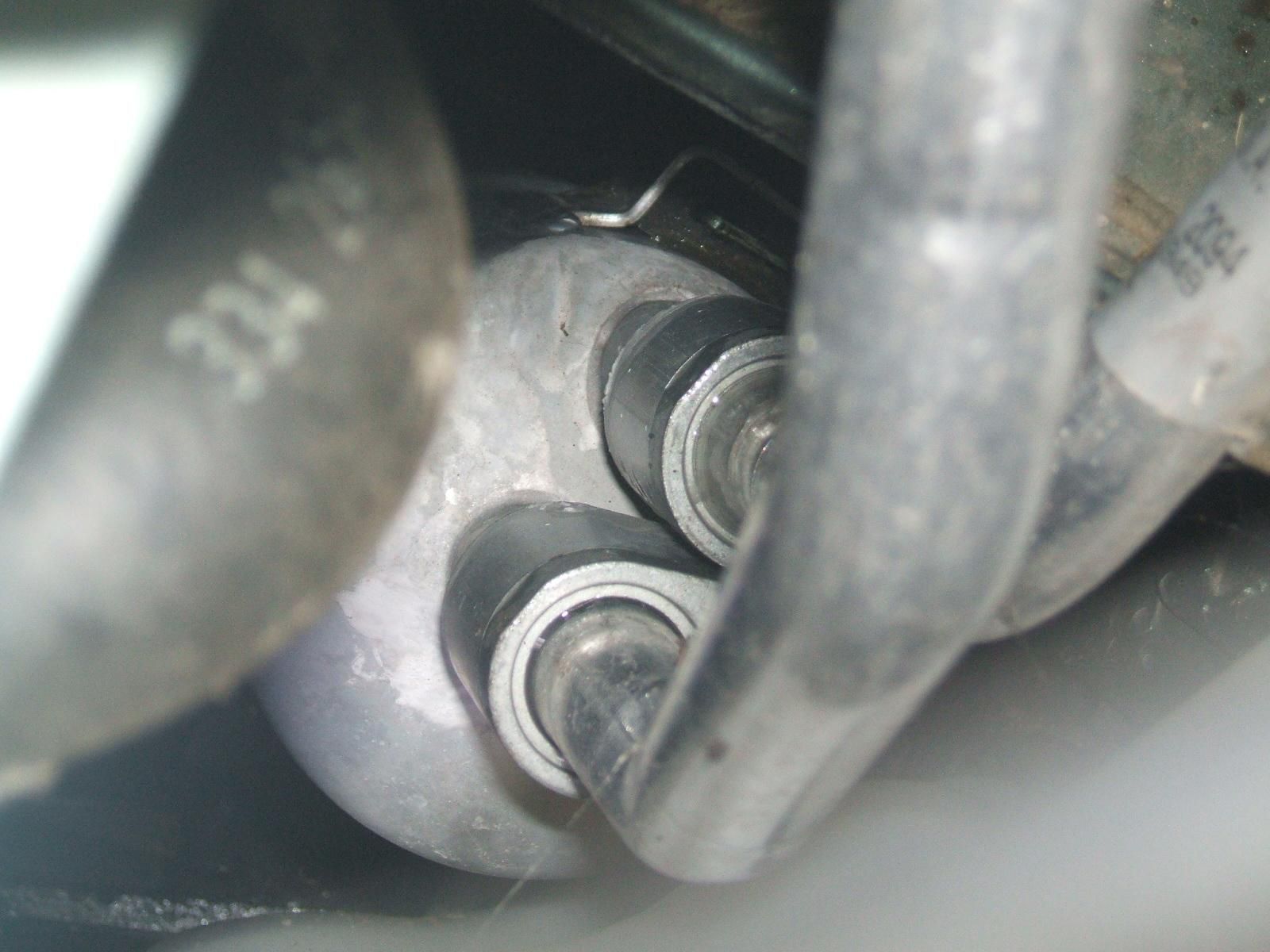

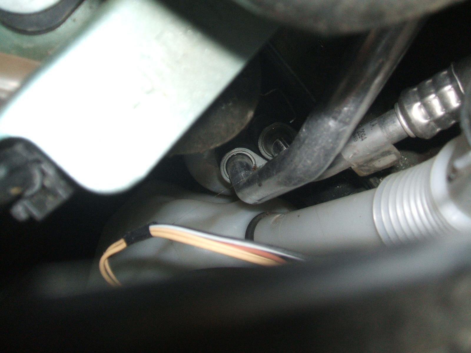

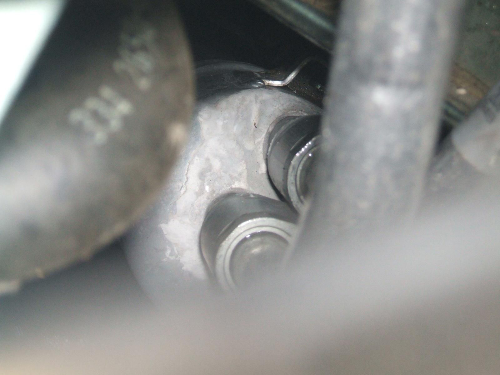

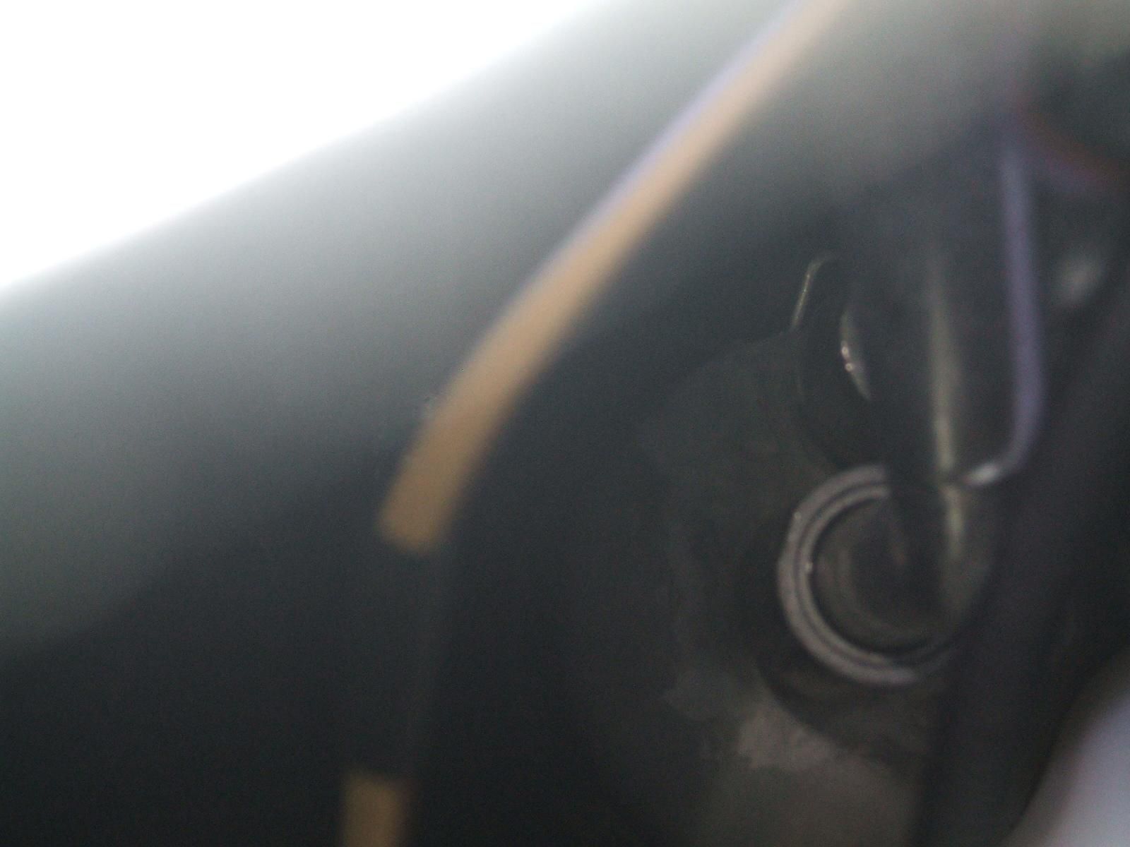

Oui , j'avait dejà remarqué une trace blanche sur la bouteille , et aujourd'hui elle j'ai tout ouvert en grand pour asseché l'interieur , et en regardant un peut partout j'ai vu un liquide qui suinte des 2 tuyaus de cette bouteille .
je vais essayer de prendre une photo , pas facile a cette endroit !!
scenic II.1 de 2004
scenic II.1 de 2004
là ça a seché , mais le suintement se situe au niveau des raccords !!

De plus , je me demande si les traces ne sont pas dû à l'écoulement de l'eau de condensation des tuyaux . Donc rien d'anormal . :wink:
Message Jeu 11 Nov, 2010 23:11
Je pense également que les traces sont liée à la condensation sur les tuyaux :wink:
