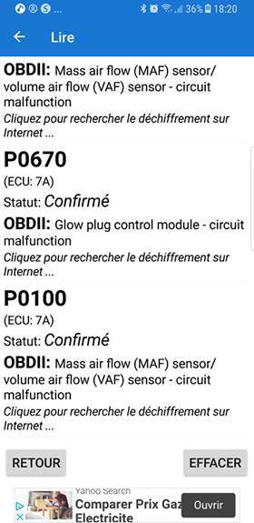

Bonjour, je possede une scenic phase 2 de 2007, 1.9L 130 cv, ce véhicule n'a pratiquement pas roulé pendant un an, le turbo était défectueux et je n'avais pas l'argent pour le changer, à ce jour c'est chose faite ...
le turbo est neuf et les bougies également ,
symptôme, elle démarre du 3 éme coup voire 4, je n'ai pas constaté d'autres symptômes mais je roule pépère, j'ai passé un scan et j'ai les erreurs p0670 et p0100 et voyant injection à controler et antipollution defaut
une idée sur quoi chercher ?
merci à vous pour une aide éventuelle clic pour agrandir
j'ai résolu mon problème seul (boitier de préchauffage hs ) et debimetre à changer
