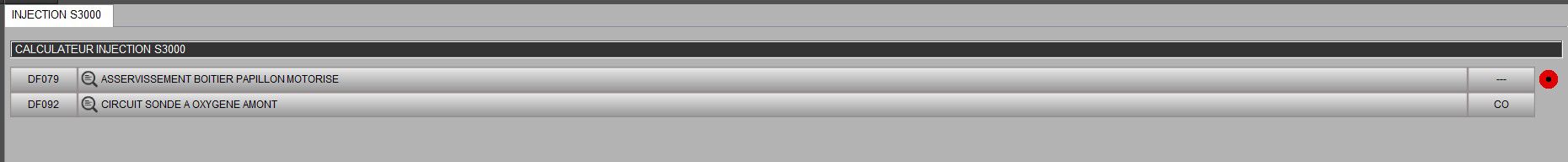

Apprentissage ok mais depuis, problème persistant: code erreur DF079: asservissement boitier papillon motorisé.

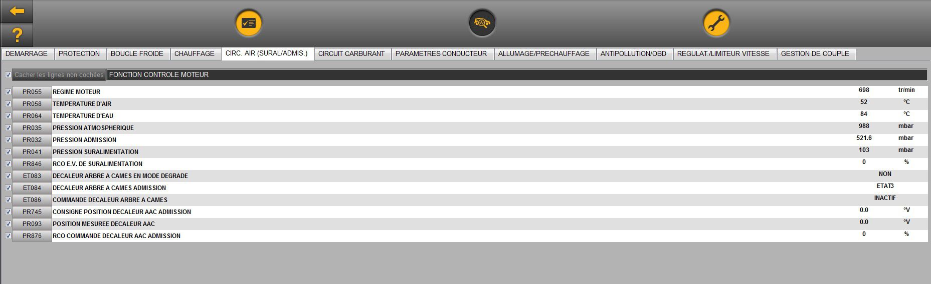

-Remplacement capteur pression admission

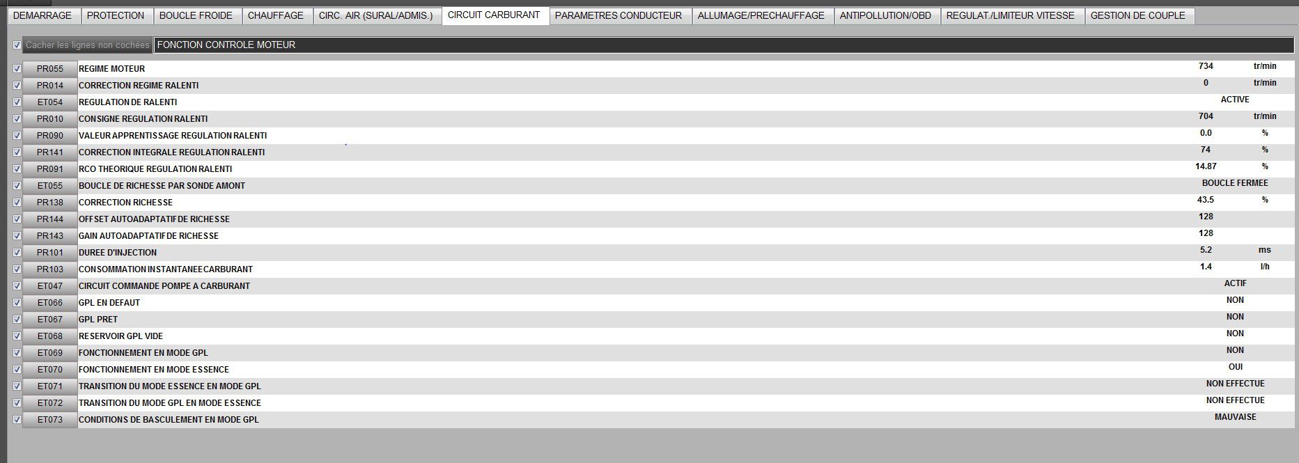

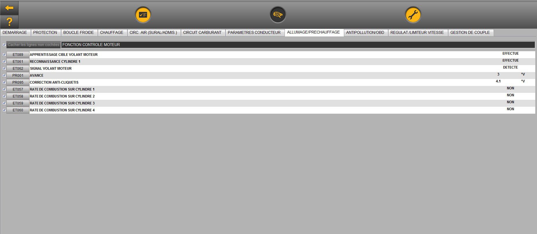

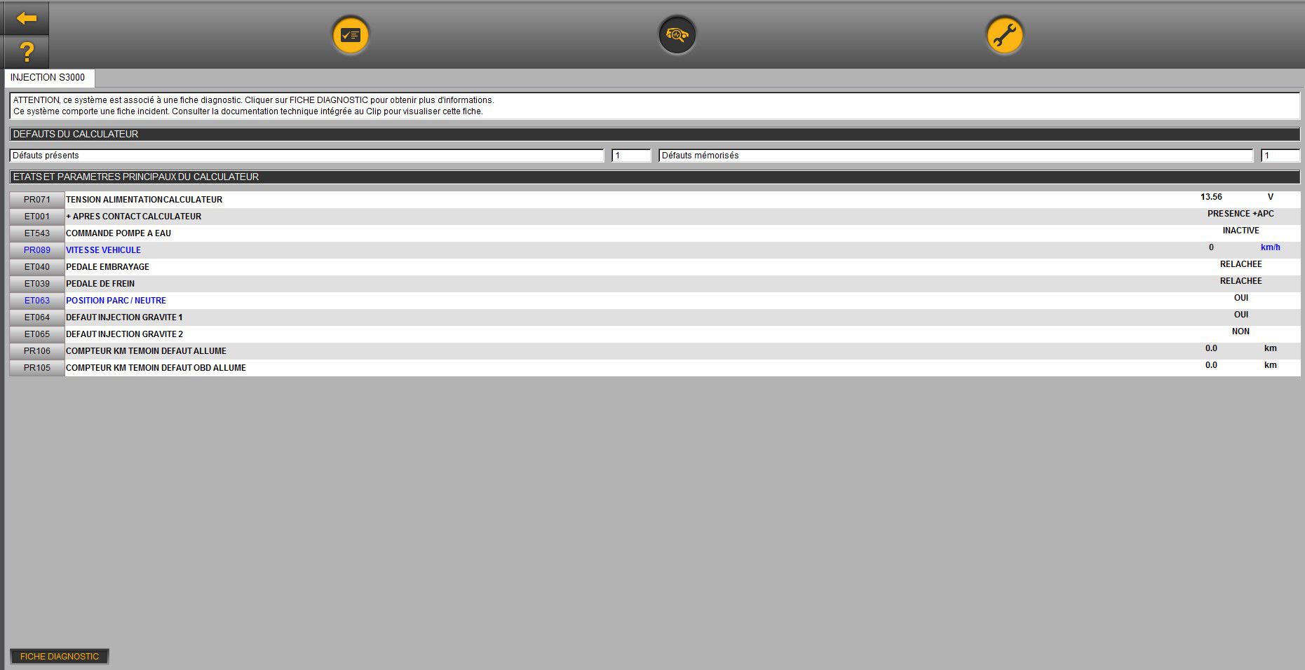

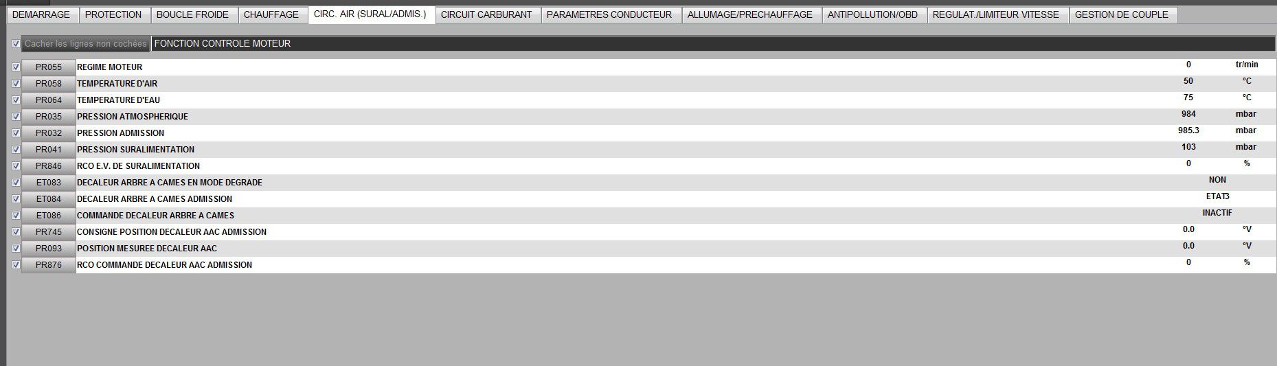

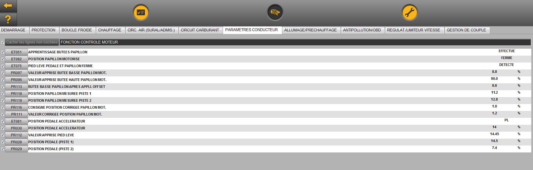

Repassage du clip, effacement des codes défauts, reset apprentissage mais toujours le même code erreur DF079.

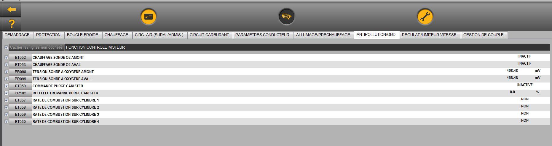

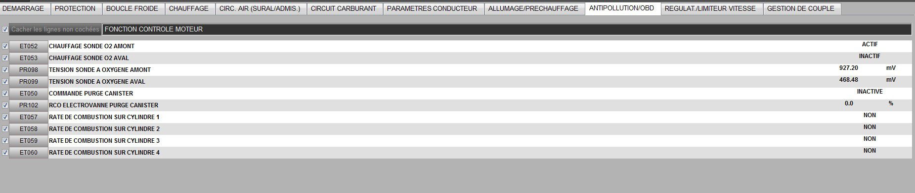

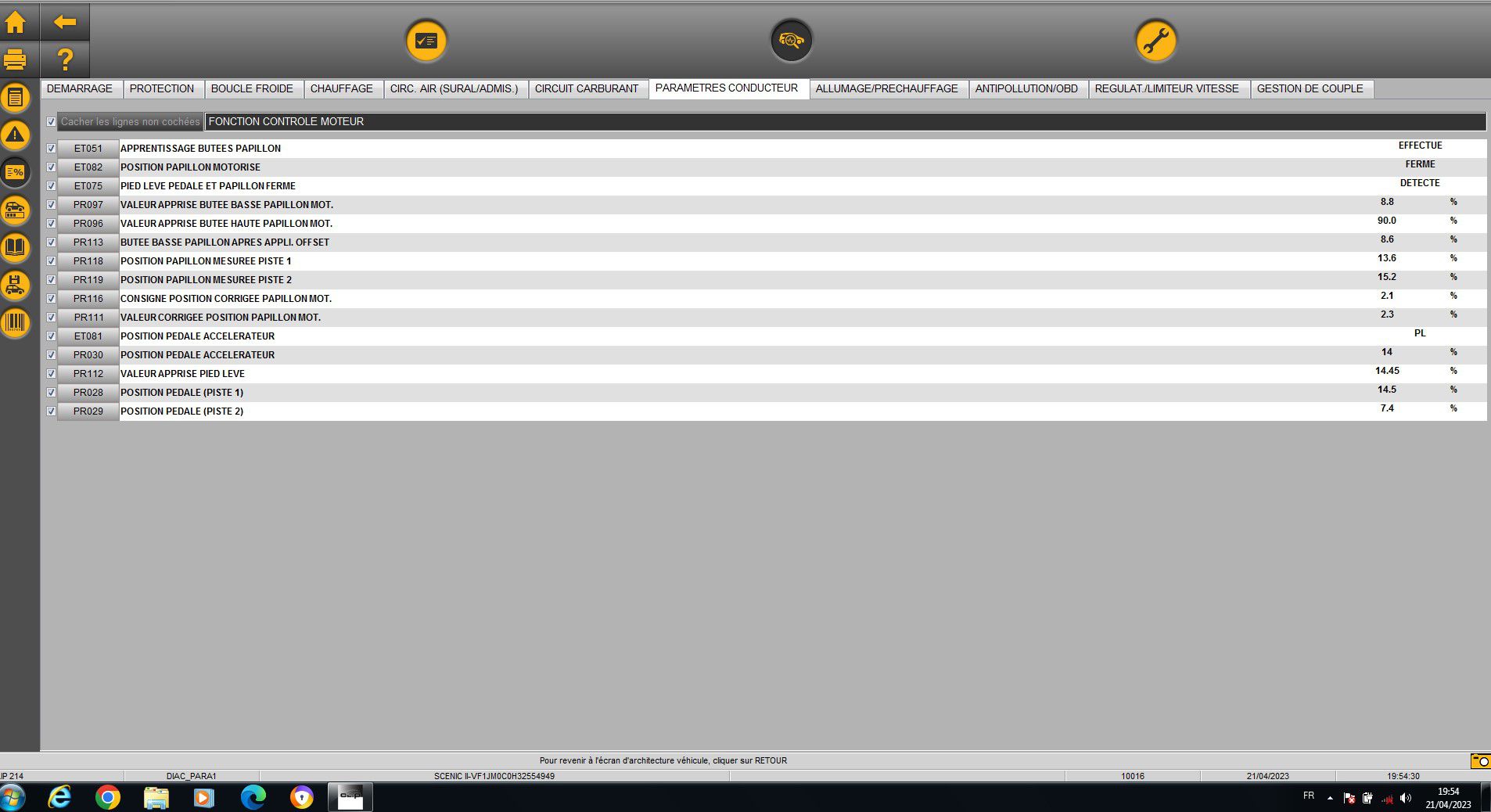

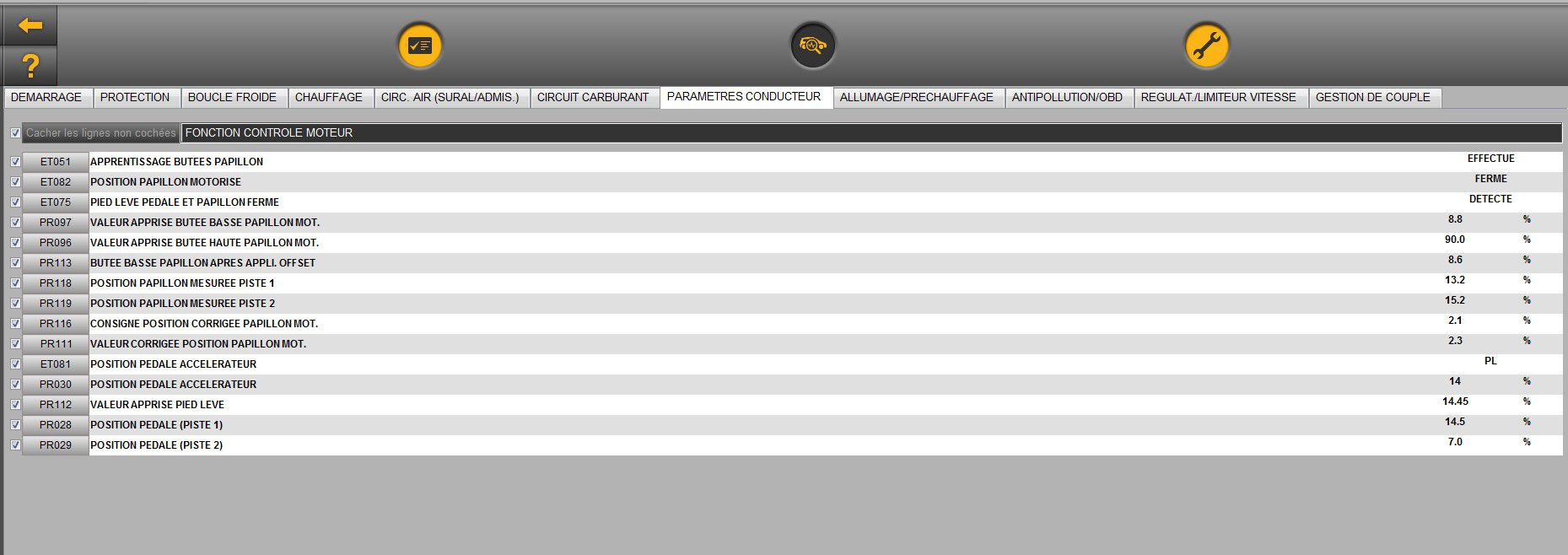

Cependant, j'ai pu constaté, concernant ce code:
1. Si je refais un diag aussitot les effacement sans démarrage (juste éteindre et rallumer), je n'ai pas de sous-code erreur apparaissant
2. Si je démarre le véhicule ( au bout du 2eme start), la j'ai le sous-code 2.DEF --> Erreur apprentissage position repos boiter pap
Pensez-vous qu'une défaillance du calculateur pourrait engendré ce problème?
