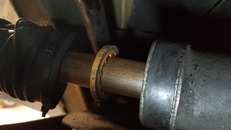

lors de l'entretien de mon véhicule , j'ai découvert un coté de crémaillière abimé (soufflet partie et une rondelle plastique qui se ballade sur l'arbre).
Ma question : est ce normal (je pense que nom) , est ce que ça sent le changement de crémaillère ? comment était maintenue cette rondelle ? que manque t'il pour la bloquer ?
bonjour,
c'est la bague qui se trouve entre la crémaillère et la biellette axiale de direction,je viens de changer mes deux biellettes axiales et j'ai bien vu la bague
jepense que ta biellette est peut etre uséeet bonne à changer
