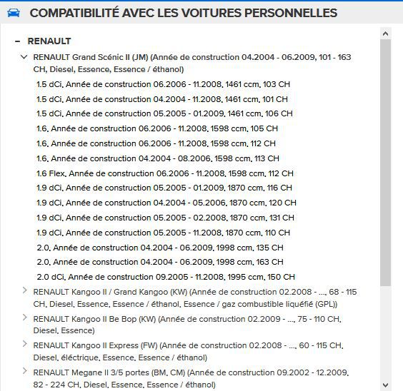

Je voulais savoir quel était le souci, et, si je change la cremaillère, est le meme modele sur tous les scenic 2 de toutes années ?.

J'ai changer il y a +/- 1 mois ma crémaillère il y a un mois parce que elle avait pris du jeu sur un coté et ça claquait quand je descendais une bordure, j'ai pris celle-ci :
https://www.auto-doc.fr/stark/8039070
Mais elle était à 99€ et elle est passé à 234€, wow j'ai fais une affaire ::yeah_008::

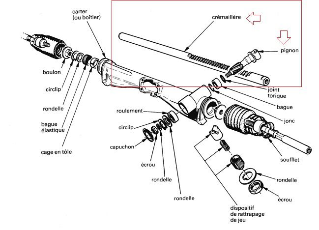

Non, mais le contrôle technique avait des a coups quand il tournait les roues de l’extérieur, j'avais du jeu dans la direction, même après changement de rotule de direction et axial, la crémaillère avait un jeu et il fallait a terme de toute façon la remplacer je vais reprendre les termes du mécano qu'il l'a fait, "tu a un vérin qui a pris du jeu" après je ne sais pas pour "le vérin", c'est une direction électrique !?, j'avais toujours un gros bruit sourd au niveau du châssis avant quand je descendais une bordure, bruit qui a disparu depuis le changement de crémaillère ainsi que le jeu dans la direction.
Pour moi, les points durs viennent de la crémaillère, mais au niveau du pignons et de la crémaillère

merci de ta réponse et le croquis.
