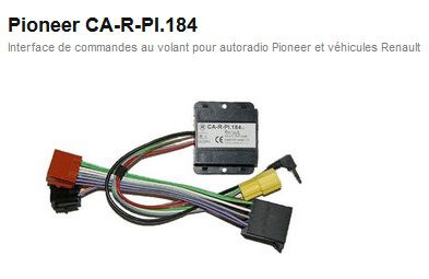

Ça y est!! J'ai acheté une interface "ca r pi 184" chez auto sport Willy a mouscron en belgique et ça marche nickel.

non, tu a un tuner-list dans ta voiture, lui c'est un update-list qu'il avait.
Il te faudra un CA-R-PI 182
