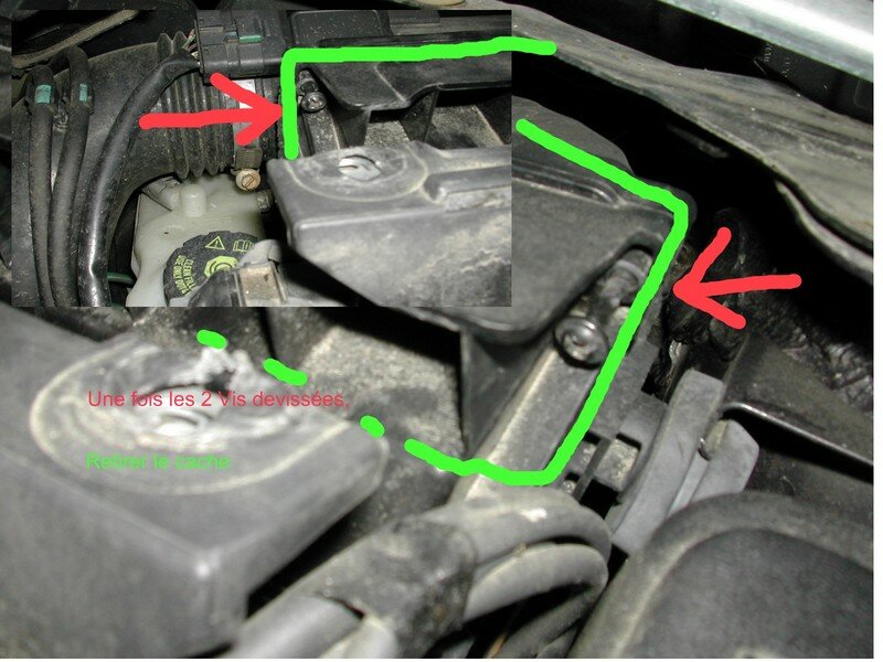

En rouge les Vis, en Vert le cache a retirer.
Alors voila :
la il y a 2 photos en une, c'est pour bien montrer ou est la vis
Je ne sais pas si on est obligé d'enlever le cache batterie, mais moi il me gener pour devisser les vis du boitier de filtre
Les vis ne s'en vont pas totalement, ouf car si elles tombent c'est tres embetant

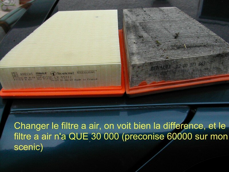

On voit clairement la difference !
En esperant en aider quelques uns qui comme moi on eu des doutes pour le faire tout seul, en fait ormis qu'il faut demonter quelques trucs, ca va tout seul.
