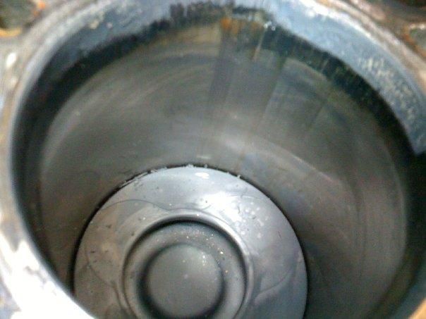

J' ai remplacé un moteur l' autre jour sur une clio II, et entre la demande de prise en charge et le remplacement ça m' a pris 5/6 jours.
Demande de PEC, envoies des photos pour l' anomalie, accord en ma possession, commande du moteur, depose-repose du moteur.
Pour la curiosité de certains:
