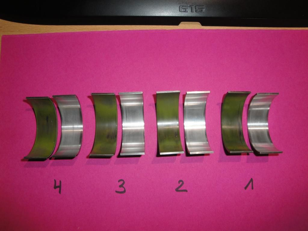

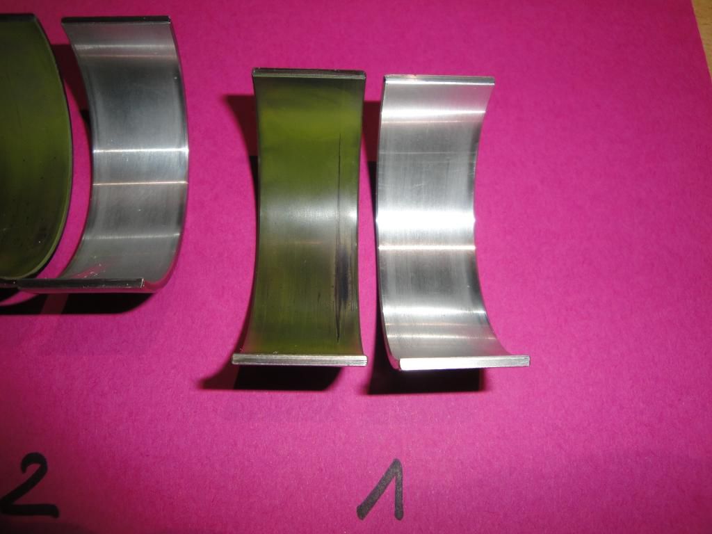

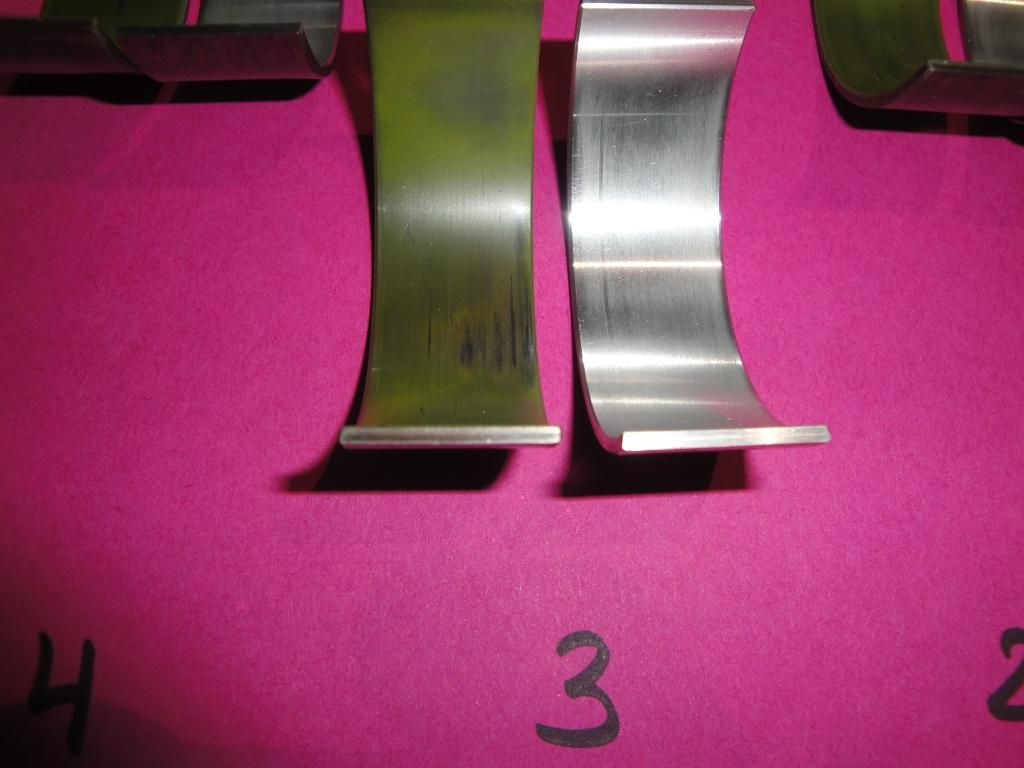

Je viens de faire réaliser pour ma part cette intervention à titre préventif sur mon Scenic II 1,9 dCi 130CV de 2008 et ce dans le cadre du gros entretien des 120.000km.
Coût: 220,00€ et l'assurance de mener le Scenic vers les 300.000km.
(Je roule environ 60.000km/an et compte garder la voiture 5 ans...)
Je vous annexe les photos de l'état plutôt satisfaisant des coussinets, de lègères marques sur les portées Antimoine des No 1 et 3 sont à noter.
Bonne route à tous,
Vaut mieux arriver trop tard à destination que trop tôt à l'hosto...
Merci tres instructif et le prix est relativement correct.
Je confirme que les coussinets sont très fragiles. J'ai eu une casse moteur à 145.000 km sur mon Scénic 2 qui a nécessité le changement complet du moteur (participation commerciale de 45% par Renault)
C'est donc une bonne idée de changer préventivement ces coussinets ( et à ce prix en plus :lol:

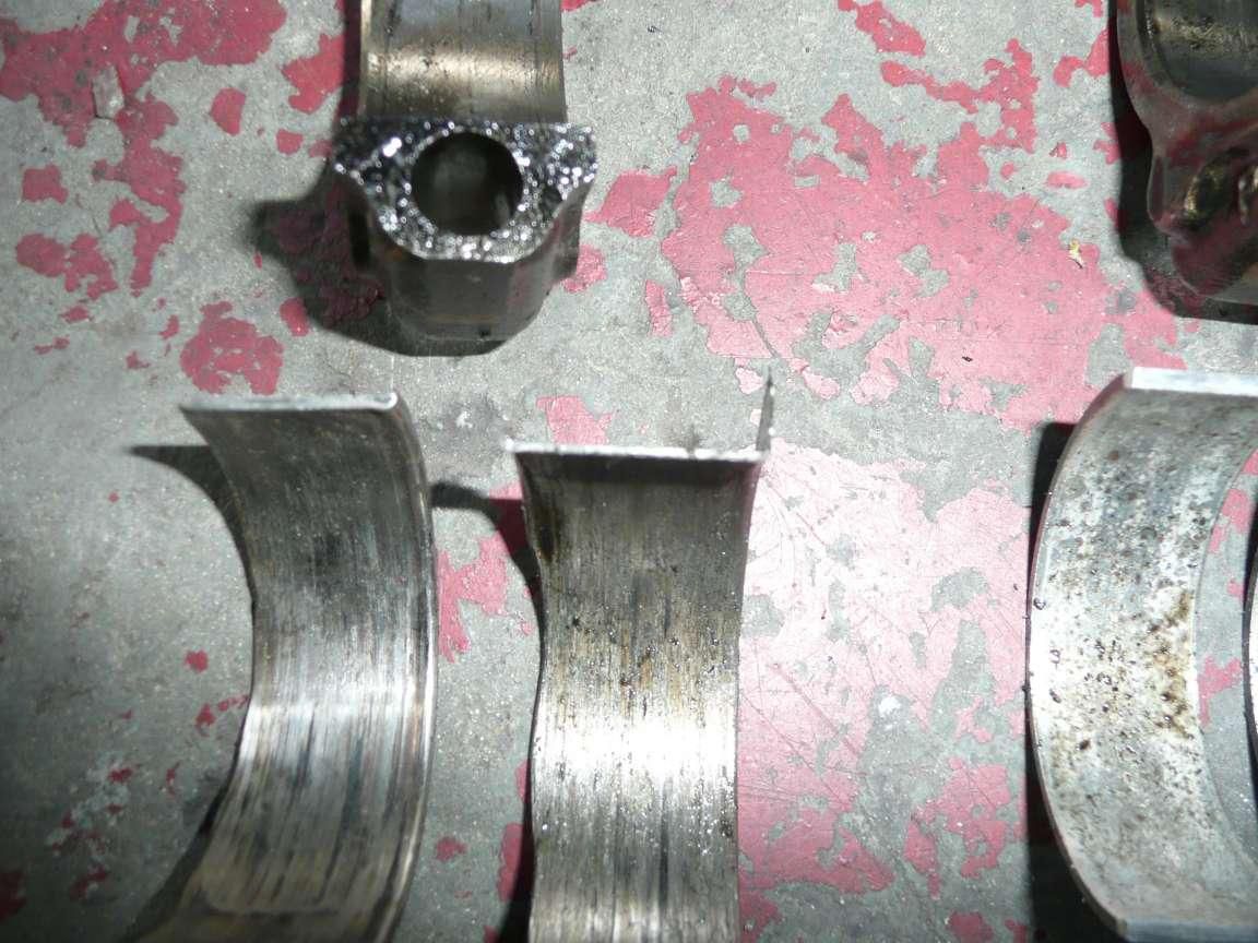

Je posséde un Renault Scénic 1.9DCI 120ch confort expression de décembre 2004 acheté d'occasion dans une concession Renault en juin 2009.
Je viens d'apprendre que je dois changer le moteur a cause d'usure anormal sur les coussinets de bielle et des paliers de vilebrequin confirmer par un garagiste (ancien agent renault).
Je suis dans l'attente d'une réponse de Renault France pour savoir s'il peuvent me prendre en charge une partie des réparations ?
Je suis à la recherche de tous témoignages concernant ce problème ?
Surtout que les fabricants des nouveau coussinets n'est plus le même .. Si on regarde de plus pret les casses moteurs, c'est à chaque coup les coussinets les plus gros (de 20mm me semble ou 22mm) qui s'usent et tournent sur l'autre coussinet...
Le nouveau montage ils font tous 18mm... Je conseille cette intervention (Remplacement de coussinet) à tous les possesseurs d'un K9K en 105cv... Faut voir 200e ou un remplacement moteur c'est au choix
