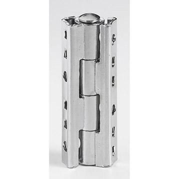

inutile d'acheter des pièces détachées couteuses et de mauvaise qualité
une charniere de mobilier de cuisine à 2.70€ chez leroy merlin fera l'affaire et durera certainement plus longtemps :

pour les autres adeptes du développement durable, les vrais, pas les bobos verts ;) , la charnière a pour référence Réf. : 67552625 marque hettich 1.99€ chez leroy merlin (dispo en ligne)

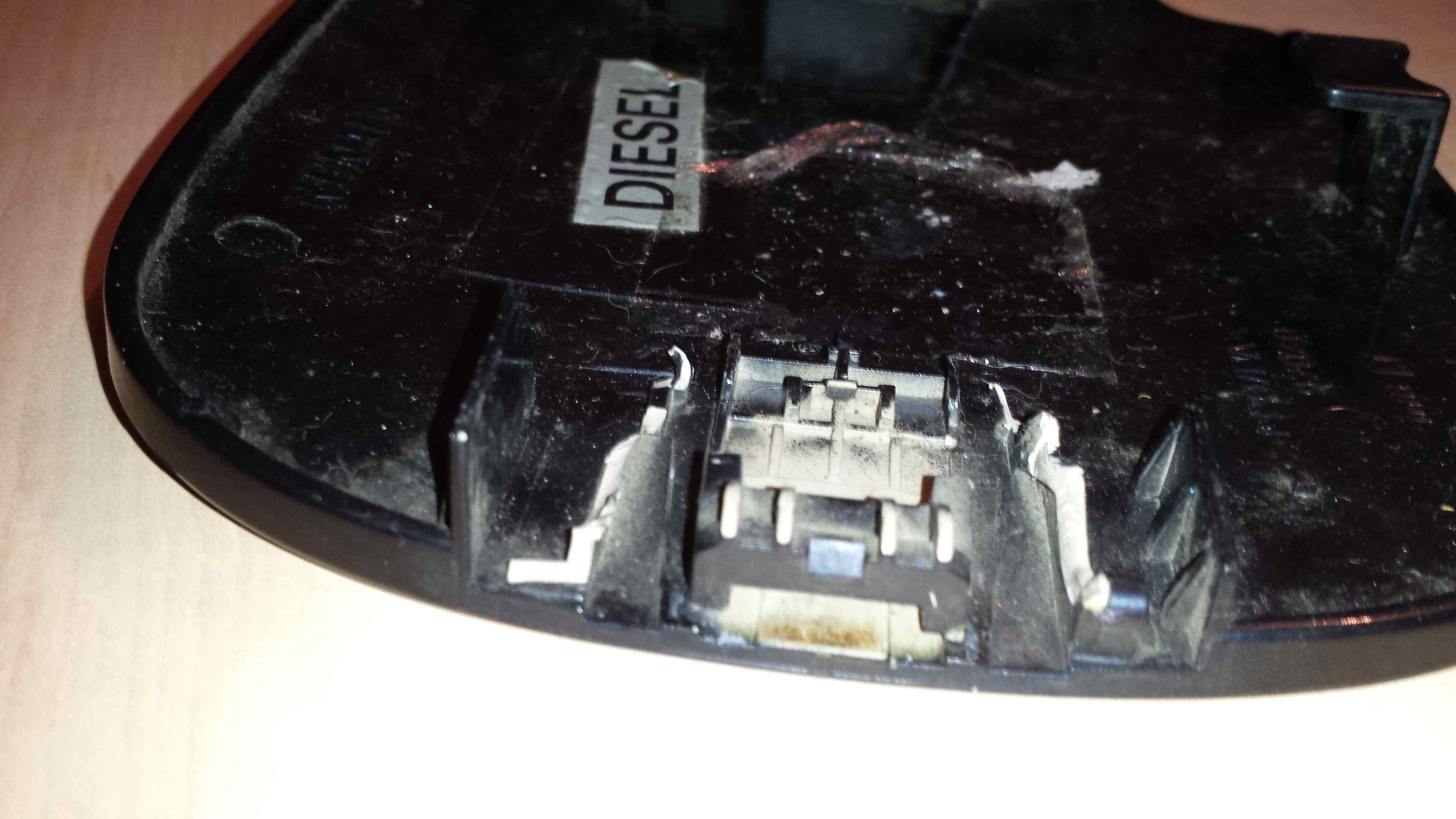

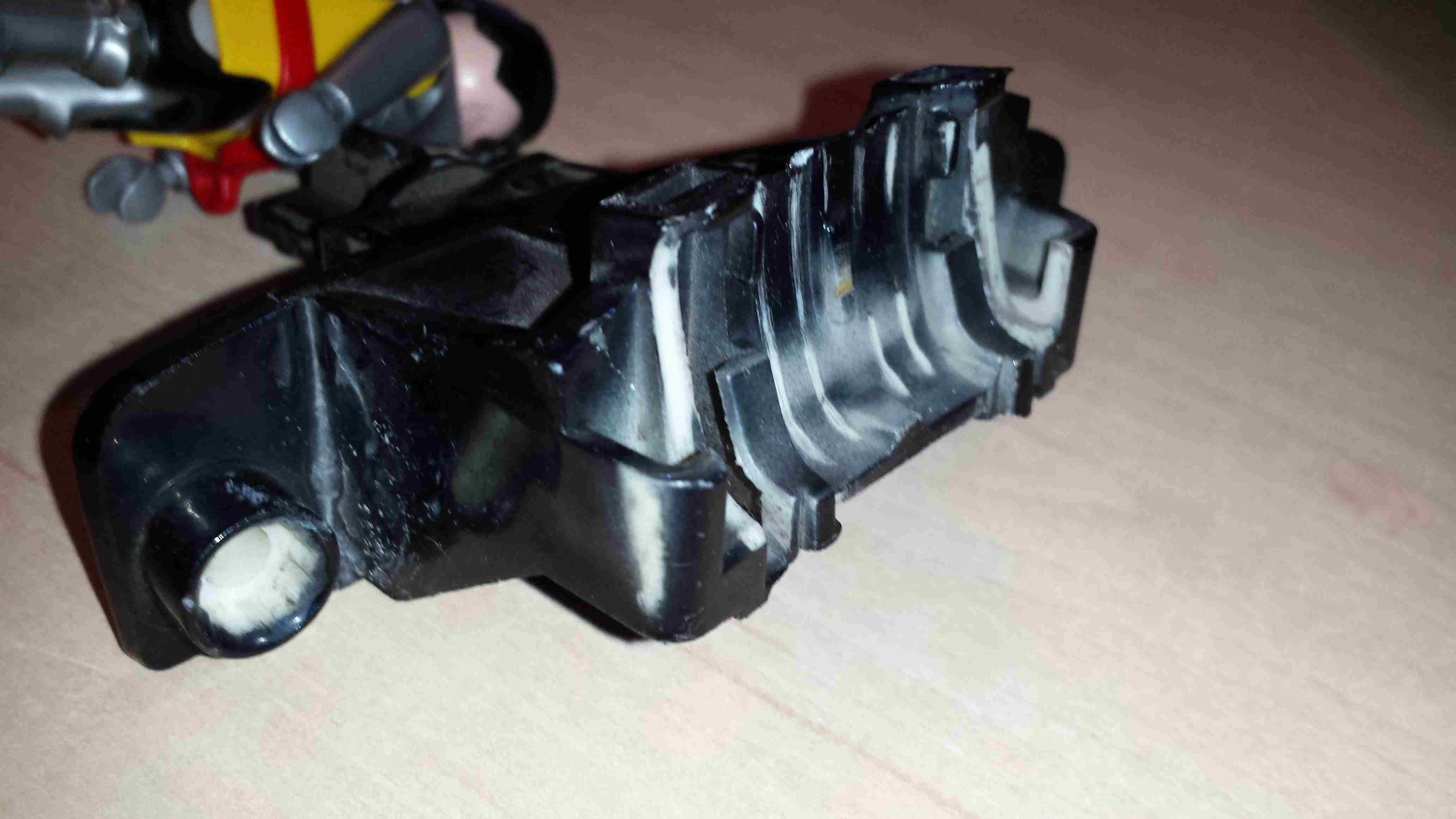

Tu n'aurais pas une photo de la casse de la charnière?
Il devrait y avoir un moyen plus hestétique de réparation.
bonjour,
merci de t interesser a mon probleme, voila les photo de la trappes ( les argots sur les coter qui permet le glissement de la charniere sont casser) j ai mis une photo de la trappe et une de la charniere d origine fixer sur la voiture qui elle aussi et abimer . clic pour agrandir clic pour agrandir

Peut-être avec ce genre de charnière.
Difficile de conseiller je ne vois pas bien ce qui est cassé.
Il n'y a pas moyen de faire une choucroute (fibre de verre taillée menu mélangée avec de l'Araldite) pour réparer la pièce cassée?

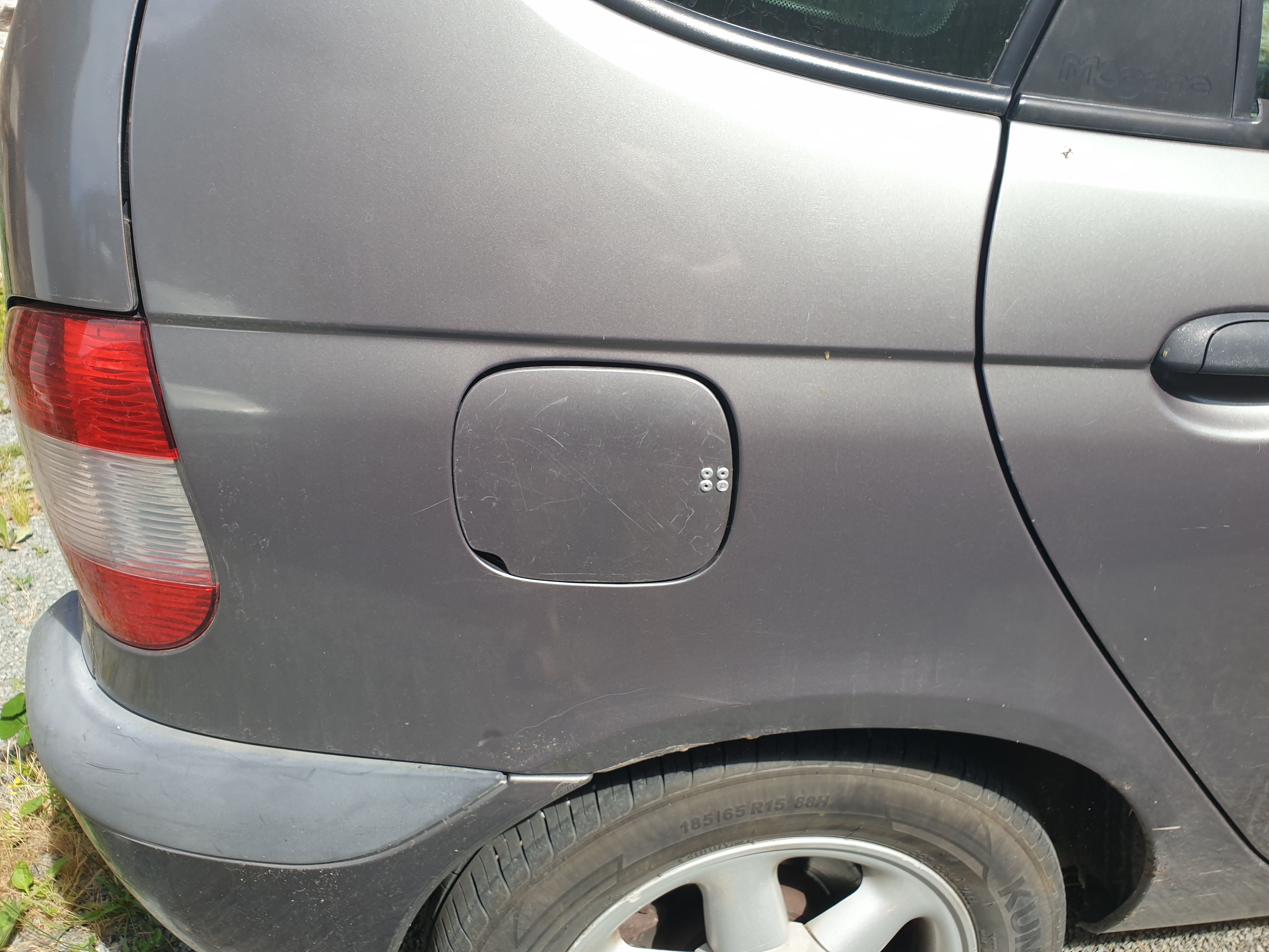

J'ai trouvé une astuce pour réparer cette trappe sans rien dépenser et en conservant celle d'origine ( pas de soucis de teinte de peinture).
Maximum une heure de travail. clic pour agrandir
La seule chose qui pourrait gêner c'est que l'on voit les quatre têtes de rivet mais avec un coup de peinture on ne les remarque plus !
Je vous donnerai le mode d'emploi si quelqu'un est intéressé.

C'était la meilleur chose à faire. Une réparation qui tiendra plus que la durée du véhicule. C'est fiable.
