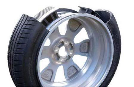

Oui, le dessin du profil de jante n'est pas du tout le même au niveau des talons de pneu.

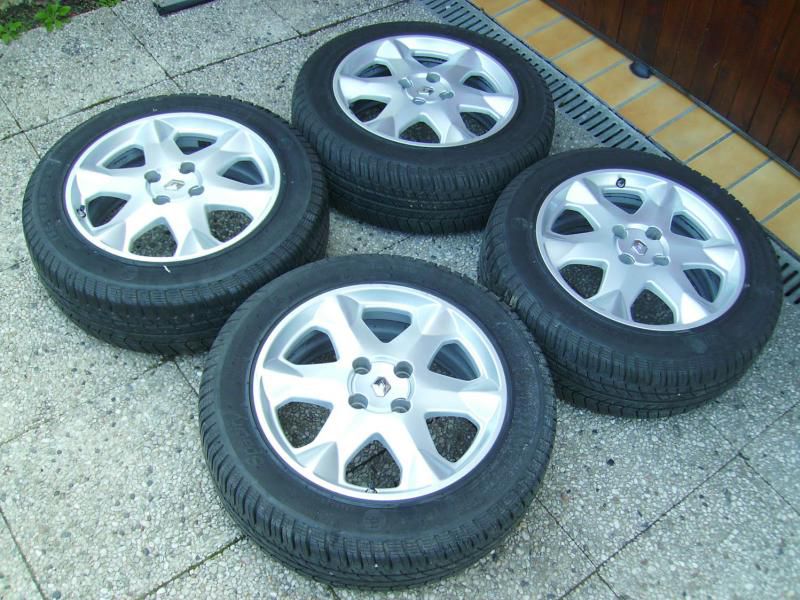

Même si sur Scenic les designs extérieurs sont très proches, il y bien eu 2 versions, avec ou sans PAX, par exemple celles-ci:

ne confond pas du RunFlat et du PAX ! Le runflat est un pneu renforcé pour un montage sur une jante normale. Le PAX a un système de montage particulier, donc une jante particulière !
