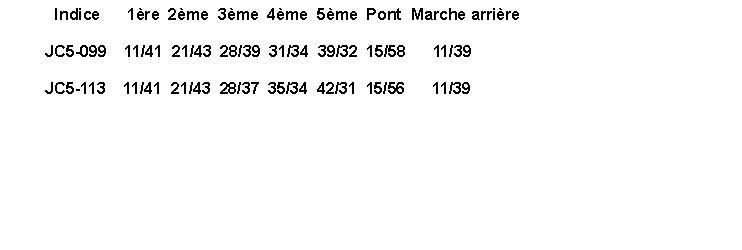

Bonsoir, vous pouvez monter la boite, les rapports de la boite JC5 113 sont différents sur la 3,4,5,pont.
Le tableau ci-dessous: premier chiffe nombre de dent du pignon menant,deuxième chiffe du pignon mener.

Non, si tu veux garder l'homologation de ta voiture (donc l'assurance et le droit de rouler sur route ouverte) il faut mettre obligatoirement le même indice (99 ou 113) que ta boite d'origine ...
