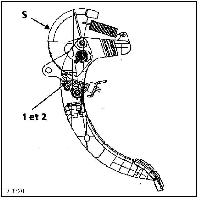

as tu rearme le rattrapeur d'usure?
nan ses pas moi qui remonter l'embrayage ou ca ce trouve ? au niveaux de la pédales ?
Message Jeu 09 Dec, 2010 10:12
C'est çà
Il faut basculer le cliquet 1 vers le bas et l'avant pour permettre au rattrapeur S de revenir en position
