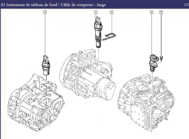

il faudrai regarder sur la rta de ta voiture
ca resemble a une sonde qui doit etre mise sur ta boite
Mar 21 Fev, 2012 16:02
je ne sais pas si c'est la bonne boite mais ca doit resembler a ca
