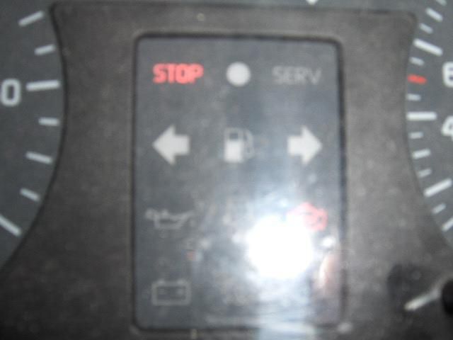

En fait, de mémoire (...) sur le cadran, entre le compteur et le compte tours, il y a 2 colones de voyants.
Tout en haut, colone de gauche : STOP s'allume.
L'avant dernier, ou juste avant, en bas, colone de droite, s'allume en représentant une sorte de bloc moteur, en rouge aussi.
Les 2 en même temps.

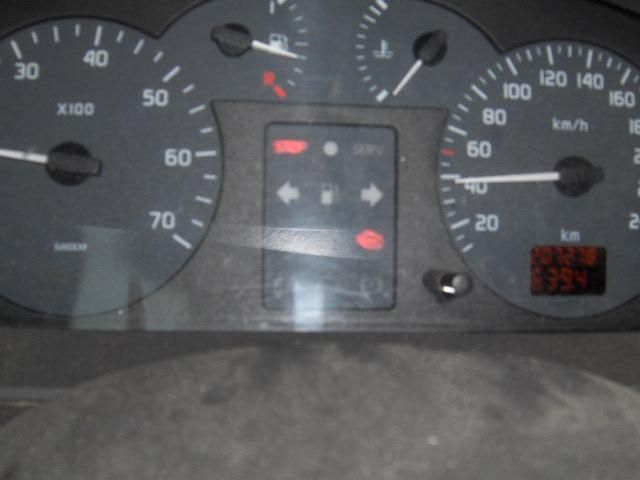

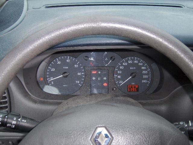

Sinon, voici 3 photos des 2 voyants qui s'allument...
Sur la 3 èm photo, le flash cache un peu le voyant, mais on le devine...

c'est pas l'huile c'est le défauit injection en général ce voyant....
Hello
défaut huile : voyant burette donc c'est pas cela
défaut injection : voyant zigzag/préchauffage en général défaut sur le circuit d'air (vanne eGR, électrovanne pression turbo, capteur pression turbo)
petit moteur ==> essentiellement pression carburant
"petit moteur" rouge + Stop = injecteur, pression carburant dans la rampe
==> aller dans un garage lire les codes défauts car le pif marche mal pour ce défaut là
Bye
