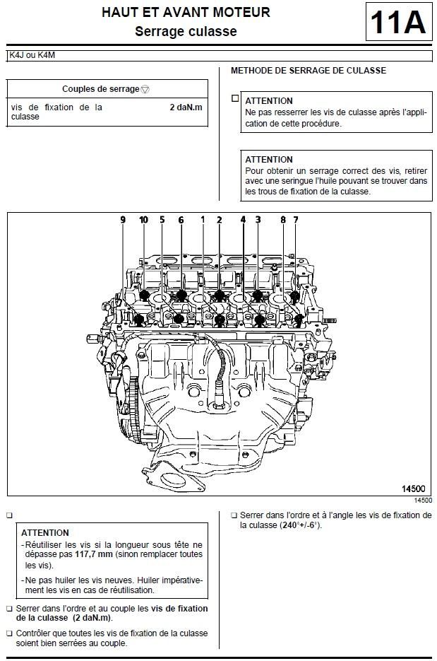

Je viens vers vous pour un souci de joint de culasse pas au niveau du remplacement mais au niveau serrage car quand je cherche sur le net chacun donne une version différente.
mon Scénic est 1 phase 2 année 2001 moteur K4M.
le serrage quelle est son couple
et que veut dire serrage angulaire
svp donné moi vos conseils je ne veut pas faire de bêtise.

je n'ai pas la doc du scénic 1 phase 2 (que le phase 1 ou y-a pas de K4M)
par contre sur celle du scénic 2 phase 1 on trouve ça :
normalement tu vas avec la clé dynamométrique jusqu'au couple requis (voir image) et ensuite tu prends une clé avec rapporteur d'angle et tu atteins aussi la valeur préconisée (240° +/- 6° dans ce cas)
(certaines clés dynamo font les 2 mais elles doivent valoir le prix de la voiture)
bonsoir Srg2
merci de ta réponse si j'ai bien compris je serre au couple de 2 daN.m mais après je desserre ou pas et je fini au degré indiqué.
merci de me dire quoi

SINON voir la doc postée ...

ok je fait comme indiqué sur la doc en tout cas merci
