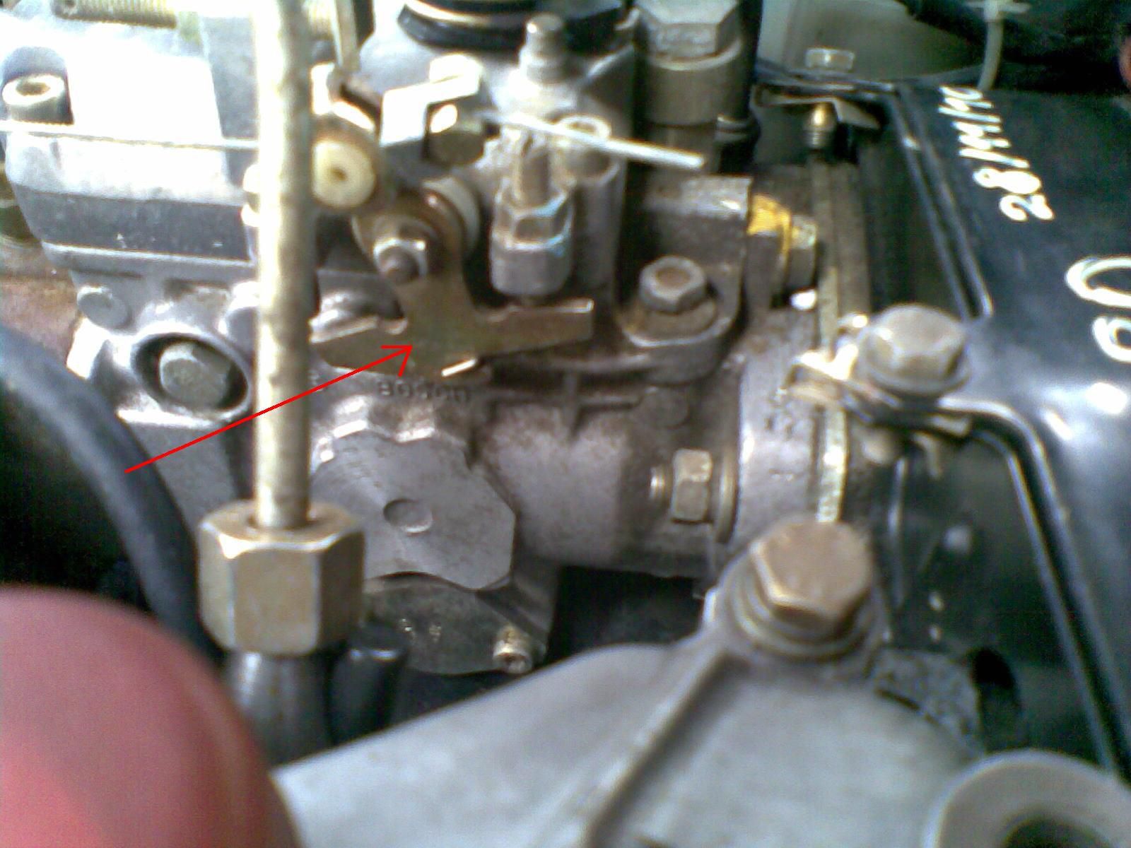

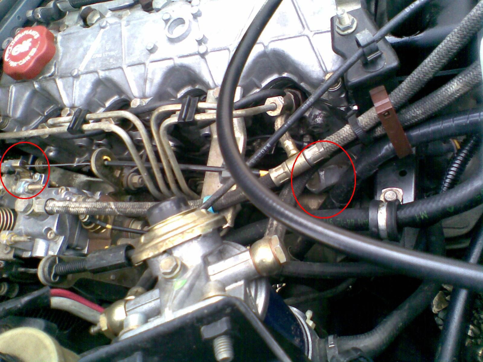

Salut atous ! En regardant de plus pres ma pompe (bosch, mot J8s704) pour regler le ralenti car celui-ci reste en permanence au alentour de 1100 tr/mn , je me suis rendu compte que la pate actionné par la sonde ne bouge pas de position a chaud et quand je la tourne a la main le regime redevient acceptable ! Ce systeme n'est il pas prevut pour accelerer le moteur a froid ? Cela agit il sur l'avance ou juste sur le reglage du regime ? Je pense que la sonde est naze , qu'en pensez vous ?

La sonde rajoute que du ralenti à froid, elle ne joue en rien sur l'avance de la pompe injection.
Si la sonde en position "accéléré" c'est qu'elle ne fonctionne plus et qu'il la remplacer.
