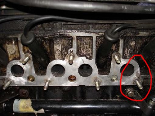

Depuis maintenant 1 semaine , c' est l' inondation , et du coup j' ai pu localiser cette fuite (ou nouvelle fuite ..?)
"pas moyen de coller la photo"
Cette fuite est située derrière la tôle qui protège le collecteur d' échappement , sur la droite quand on est face à la voiture .
C' est pas très accessible , mais je vois que ça tombe goute-à-goute à cet endroit ...
Avez-vous une idée de ce que ça pourrait être , est-ce facilement réparable ? (par moi ou garagiste)

OOOK , j' avais pas vu le truc comme ça , merci bien ...
En fait , c' est pas une photo "de la fuite" , mais une photo de là où ça fuit ...
Avis aux connaisseurs ...
Peut-être une pastille de dessablage qui est partie ou qui fuit ?
Cette pastille sert à boucher un trou utile lors de la fonderie du bloc.
Elle se présente comme une rondelle.
Peut-être le tube à eau

ou alors le joint de culasse ?

Merci beaucoup pour vos réponses BF et CEYAL , ça me fait avancer le schmilblick ..!!
En suivant vos conseils et en allant à la pêche aux renseignements , ça ne semble pas venir du "Tube à Eau" .
Ca semble vraiment venir d' une "Pastille de Déssablage" comme le dit BF ...
Enfin en tout cas , j' espère que c' est ça et non pas le joint de culasse ... Voir photo choppée sur le net , ça goute à cet endroit là , la fuite ne devrait pas être loin ..?
Si ça vient bien d' une pastille , c' est pas trop cher à réparer ?
En attendant , pour que ça ne fuit pas trop , dès que je me gare , j' ouvre le bouchon du vase d' expansion , j' écrase la + grosse durite du circuit en refermant le bouchon et je relâche le tout ... afin de mettre le circuit en "dépression" ... ça limite la fuite un certain temps ...
