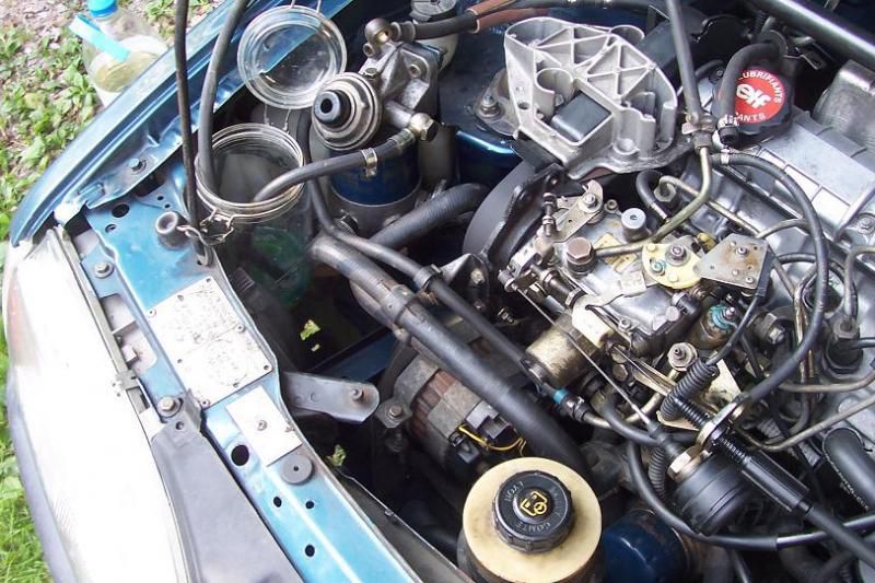

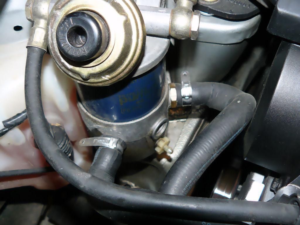

Bonsoir. Merci pour votre réponse rapide. Cependant, est ce que toutes les r19 td ont la même pompe ? Sur la mienne la pompe est grise en alu sur le dessus avec un gros bouton noir pour pomper, légèrement au dessus une longue visse est fixe et passe de part en part. Au dessous il y a un socle en alu gris avec un petit robinet en plastique blanc pour faire sortir l'air ou le gasoil sur lequel est poser le filtre à gasoil. Le tout tiens avec la longue visse. Désoler mais je ne vois pas ou cela se trouve. Je vous mets une image d'un compartiment moteur semblable au mien que j'ai trouver sur le net. La pompe à l'air identique à la mienne.

Morex te parle de la pompe d'injection et non de la pompe d'amorçage que tu montres .

Exacte tomi :wink:
armanoide90 vous faite fausse route en vous trompant de pièce :wink:

A la vue de ta dernière question, je doute sur tes capacités pour la suite , attention à ne pas démonter n'importe quoi .
Sinon pour la localiser , actionne la pédale d'accélérateur et tu verras le levier bouger sur le dessus de la pompe . :wink:
