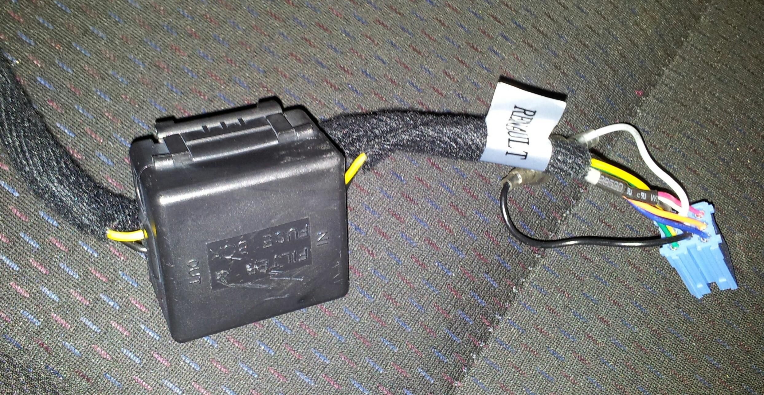

Le branchement c'est fait sans aucun problème mais c'est pour remonter l'autoradio ou j'ai plus de mal car j'ai une pièce cubique qui semble être l'antiparasite qui est assez grosse et je n'arrive pas rentrer l'autoradio.
Vous auriez une idée sur ce que je peux modifier pour l'installer ?

Tu peux ouvrir la boite pour voir ce qu'il y a dedans ?
il y a marqué "fuse box" .. pour moi c'est une boite à fusibles.

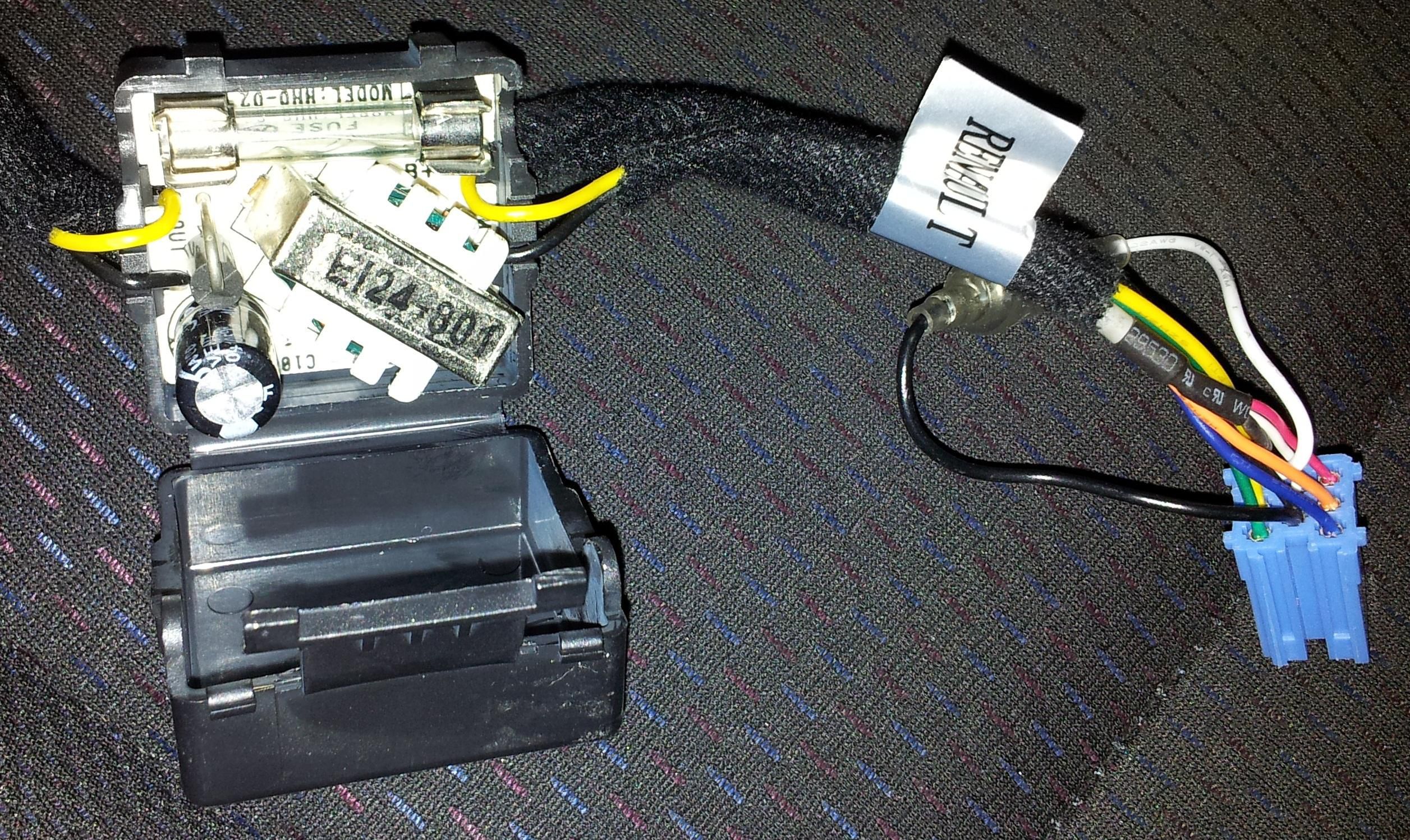

Ci dessous une image de la "boite ouverte".

Ce boitier a du être ajouté suite à des soucis de "buzz" ou autres problèmes sur le son.. que certains ont constatés.
Si tu n'as pas peur de jouer avec un fer à souder, tu peux déporter ce bloc un peu plus loin pour te faire de la place.

J'ai finalement réussi à l'installer après avoir fait un peu de place dans les câble de la climatisation en positionnant le boitier vers cette accès..
