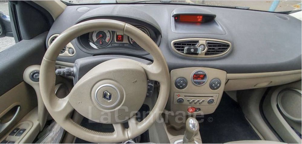

Je sais que le sujet a été abordé à de maintes reprises, je l’ai lu de nombreuses fois en vue de l’acquisition de mon futur véhicule (voir topic de présentation). Donc j’aurai d’ici fin août une 3.1 1.2 TCe 100 Privilège dont l’intérieur est visible en pièce jointe. Un des indispensables pour un daily est à mon sens d’avoir le Bluetooth en streaming audio. J’ai vu qu’il existait des boitiers externes (XCarLink) aux alentours d’une centaine d’euros mais j’ai toujours une préférence pour de l’OEM et avec une intégration soignée.

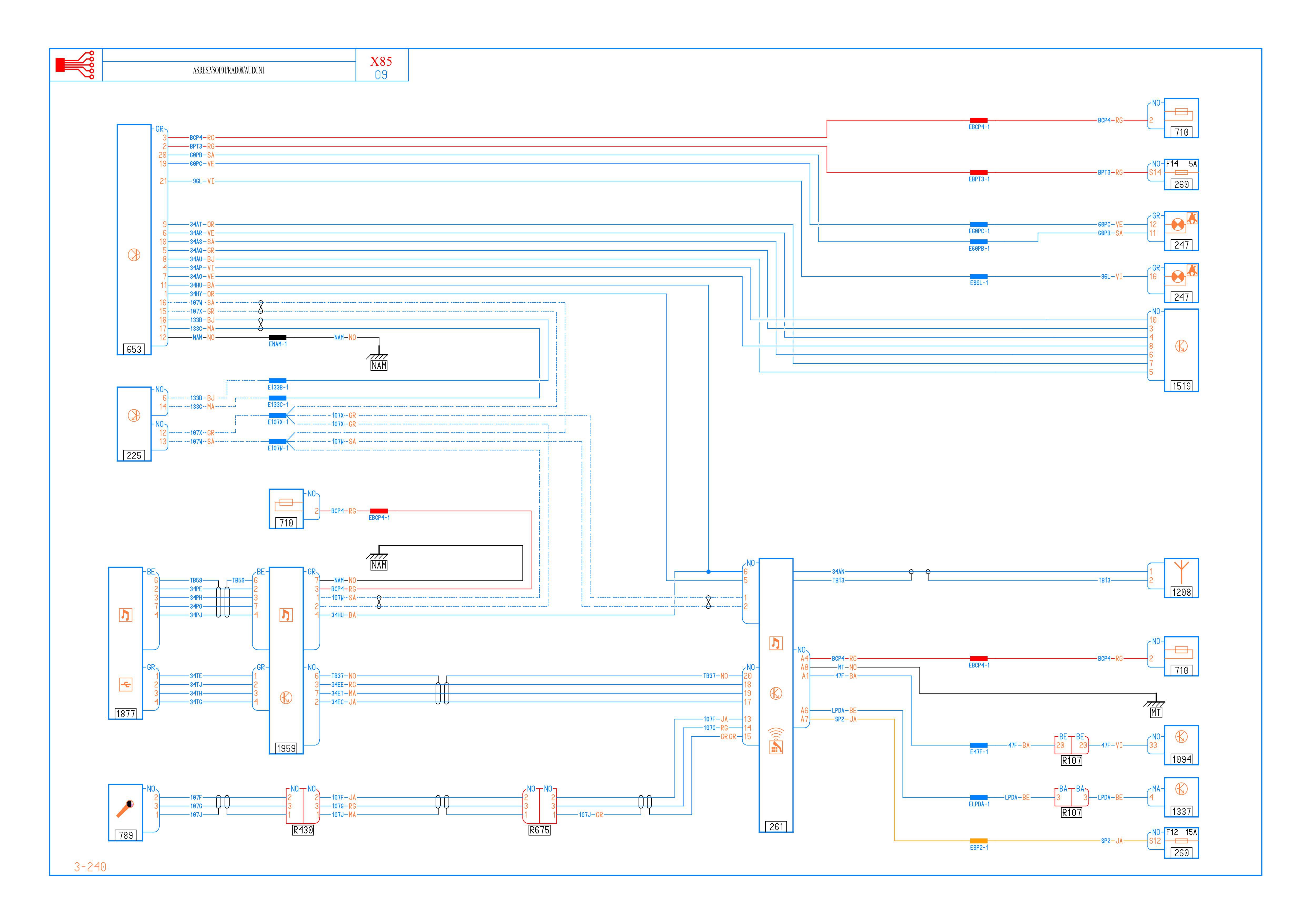

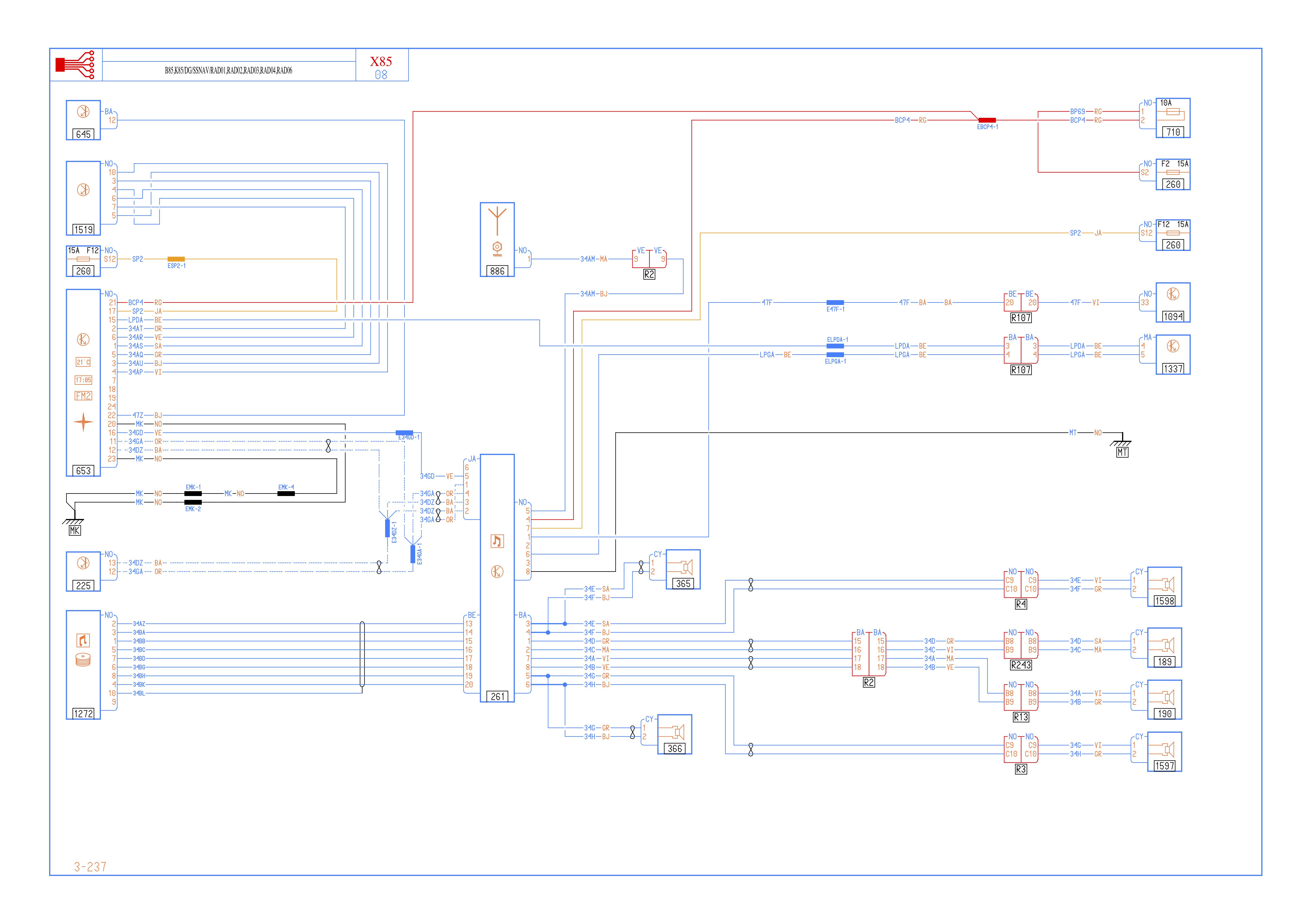

ça doit être ce schéma:
Ça inclus la téléphonie (avec micro déporté, repère 789) et le boitier de prises auxiliaires jack/USB (repère 1877) via la C-BOX (repère 1959).
