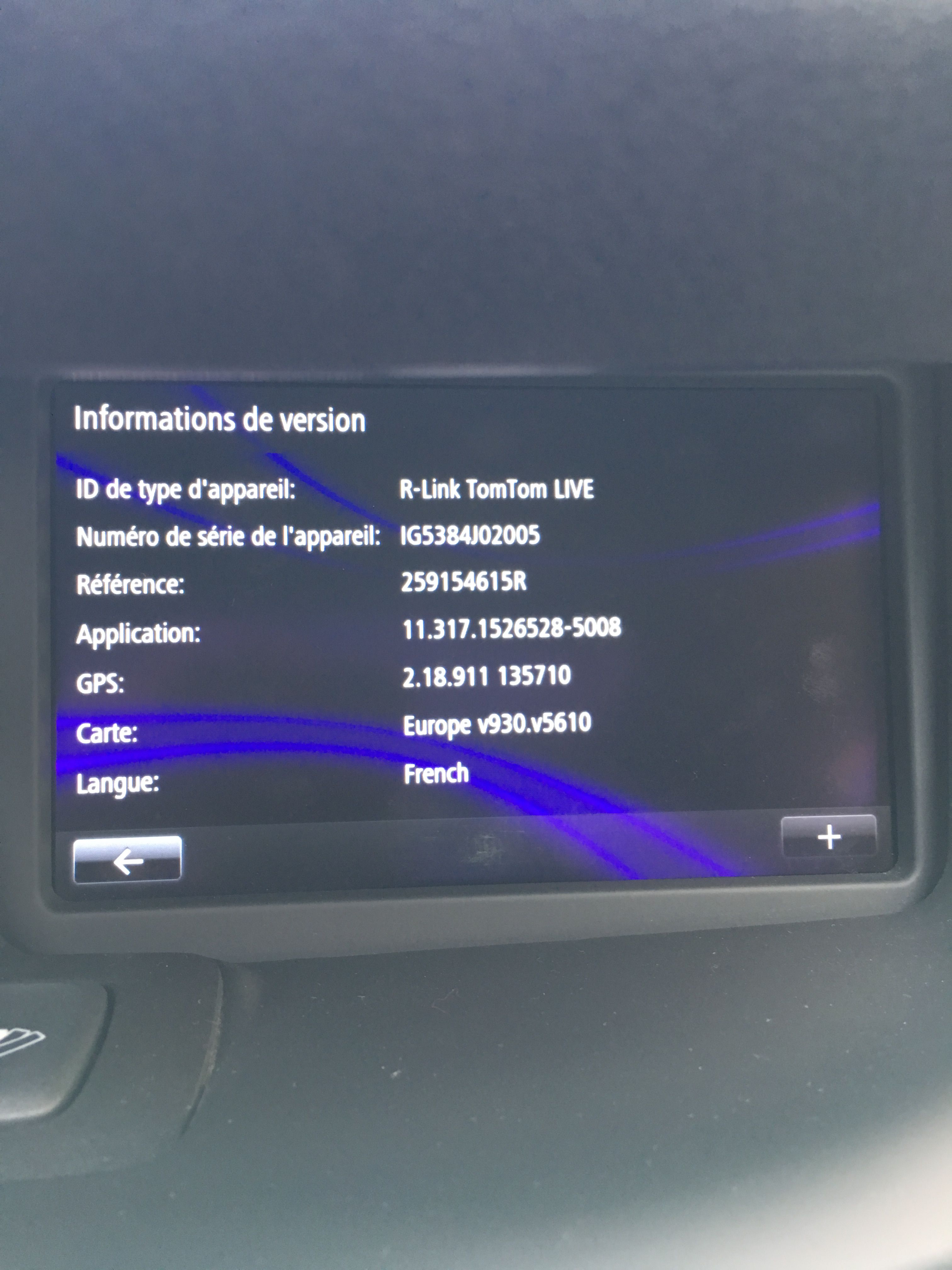

J'ai acheté en occasion un grand scenic 3 en finition BOSE de nov 2014 et je n'arrive pas à mettre à jour le soft du Rlink malgré les consignes suivies à la lettre (utiliser Rtool box, aller sur mon espace renault..).
[imgpr2]43343/IMG_2804[1].JPG
Pourriez-vous m'aider svp ? je ne sais plus trop quoi faire..
Merci d'avance !
Romu44
Rebonjour,
Je précise, et je ne sais pas si cela a un lien, que la carte Europe n'arrête pas de se charger toutes les minutes et que la fonction navigation plante souvent avec un message 'erreur durant la planification".
Merci pour votre aide.

Est ce que la carte SD est bien inséré dans le lecteur? (par rapport au fait que la carte se "recharge" régulièrement)
Qaund tu dis que tu n'arrives pas à mettre à jour il faut être plus précis. A quel moment cela bloque?

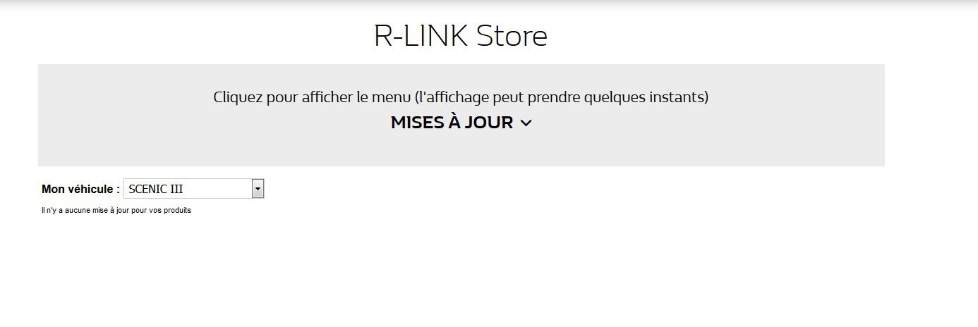

Pour les maj , aucun choix ne m'est proposé dans l'onglet Mises à jour sur myrenault.fr.

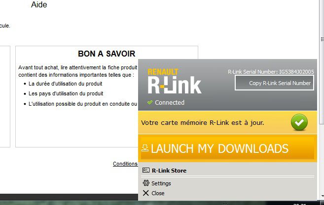

La brancher au PC et lancer la R-Link toolbox, cliquer sur "Lancer mes téléchargement".
Si rien ne se télécharge, aller dans le rlink store et l'onglet Mise à jour.
Voici les captures d'écran suite aux diverses manipulations :
clic pour agrandir [/img]
Voici un message affiché ce matin :
Je précise que l'état est bien marqué comme "CONNECTE" sur le rlink.
