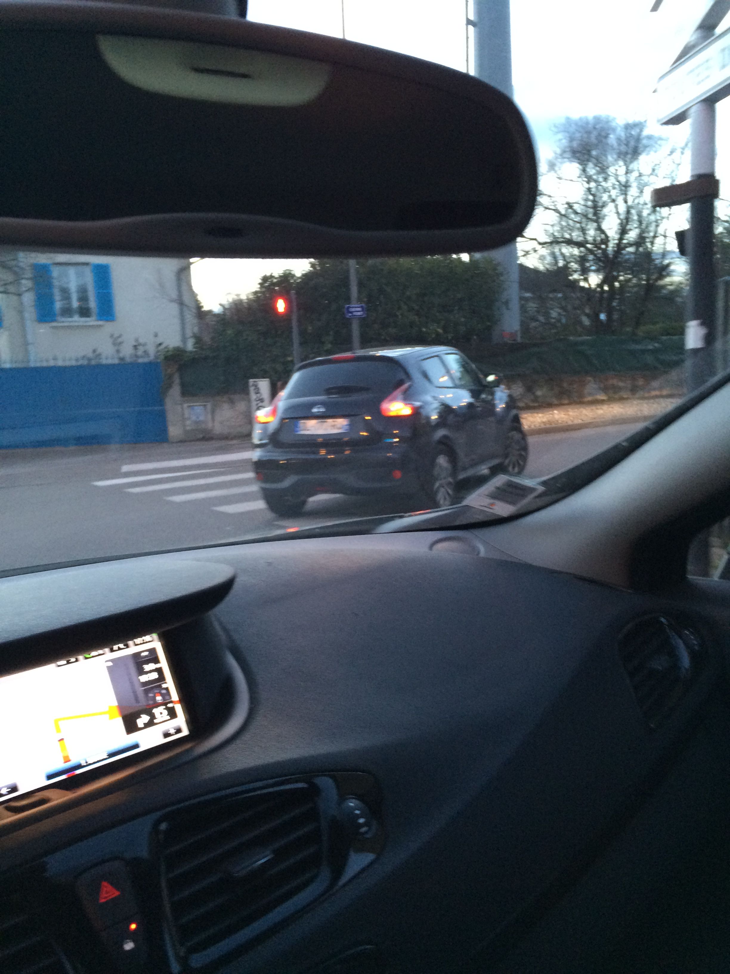

Sur le rlink de mon scénic 3(de janvier 2014), lors du guidage je me suis rendu compte d'un problème de précision sur le gps.
Par exemple, le gps me dit de tourner dans 15 mètres alors que je dois tourner immédiatement dans la rue (cf image). Ensuite il se remet automatiquement dans la bonne rue, ce qui m'a valu plusieurs fois de me planter de route ou de pas avoir tourner à temps.
Qu'en pensez vous? Avez vous ce petit bug également? Je suis sur la dernière version du logiciel rlink.
J'ai déposé le véhicule chez mon garagiste qui n'a pas su me dire d'où ça venait.
Votre avis?
Merci
John!
Celà peut dépendre du logiciel et/ou de la version carte.
Ou dans une agglomération conséquente.
Ou au petit lag déjà existant sur les Tomtom.
Message Ven 08 Jan, 2016 08:01
Et également de la précision du système GPS non militaire qui est de... 10m dans de bonnes conditions.
Je ne comprend pas que le système de guidage n'annonce pas les infos au pas de 100m ou 50m comme le fait le carminat. Ce qui évite toute ambiguïté.
Je ne sais pas comment fonctionne le r-Link, mais le Tomtom annonce les changements de direction à plusieurs reprises avant que ça n'arrive.
Le seul moment où ça peut coincer, c'est quand il y a plusieurs changements de direction rapprochés.

j'ai exactement le même problème, régulièrement (mais pas systématiquement) le GPS décale la position d'une dizaine de mètres.
Ce qui positionne le véhicule hors de la route ou sur une mauvaise voie si les rues sont parallèles.
Cela rend le gps totalement inutile notamment en ville; voire carrément énervant en mode navigation car il n'arrête pas de recalculer un nouvel itinéraire ... soit pb appli soit pb hardware puce gps.

Je reprend le poste de la dernière fois pour dire que la solution à peut être été trouvée!
J'avais remarqué que mon zoom sur la carte revenait automatiquement à son affichage malgré le fait que je dézoome.
Sur un autre forum on m'a parlé de désactiver le zoom automatique de la carte dans les réglages. Après chose faite j'ai effectivement la possibilité de dézoomer, et la précision est plus précise qu'avant! :D
Quand je pense que même l'assistance technique RLink au téléphone ne savait pas d'où ça pouvait provenir!...
Mais on m'a quand même dit de vérifier la position de l'antenne gps qui pouvait être la faute mais aussi les capteurs et les accéléromètres.? Ou peut on trouver tout ca? Ou est ce que c'est peut être mieux de l'emmener au garage pour voir tout ça?
