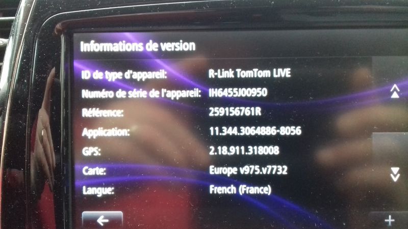

Mise à jour de l'application 11.344 effectuée et ça fonctionne (Heure + GPS).
