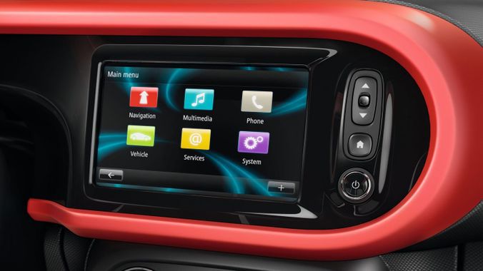

Il n'y a pas de bouton Reset. Il faut appuyer quelques secondes sur le bouton marche/arrêt du r-Link pour forcer un redémarrage.

C'est le gros bouton rond situé en bas à droite de l'écran.
Je comprends mieux pourquoi je ne comprenais pas.....
Mon R-Link ne ressemble pas vraiment à celui que tu me montres.
Je vais voir si je trouve quelque chose avec le même symbole, de mémoire ça ne me dit rien.....
Voilà, j'en reviens, non il n'y a pas de bouton tel que le tien, il n'y a que du tactile et des voyants sur le côté gauche

La disposition est peut être différente sur une Mégane (j'ai une Twingo 3, comme sur la photo).
Tu as une Mégane 3 ou une Mégane 4 ?
