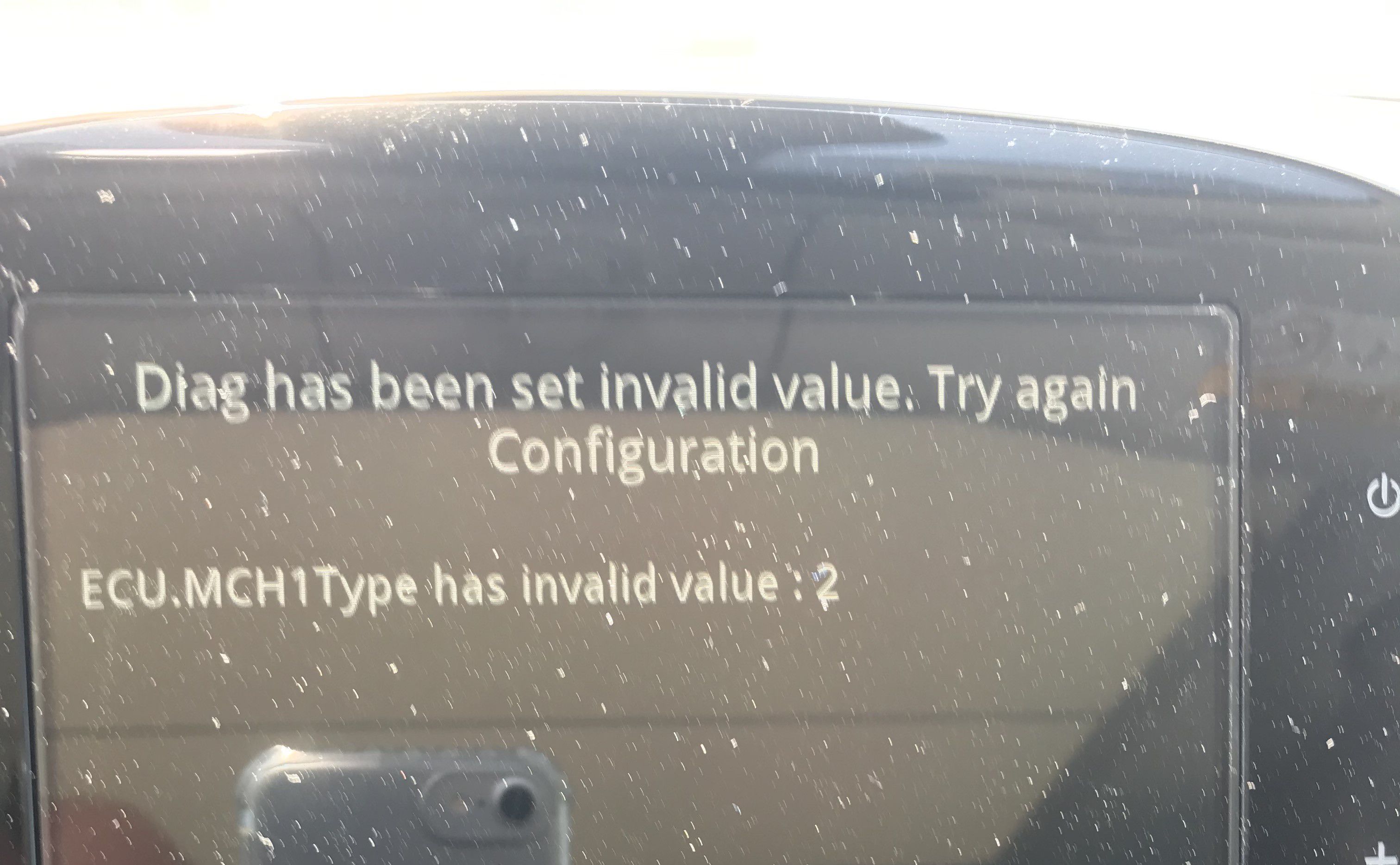

Oui, ça m'intéresse aussi car nouvel utilisateur d'Espace 5, je viens de déposer ce matin même mon véhicule en CC afin de faire la mise à jour du R-Link 2 de la version 2.2.19.300 vers la v7.
Evidement, ils ont tout planté, le R-Link ne démarre plus. Bizarrement, j'ai ceci à l'écran clic pour agrandir
A votre avis, c'est récupérable (via ddt4all par exemple) ? Ou de downgrader en 2.2 ?
Le CC me dit que le R-Link doit être changé, ils ont demandé une prise en charge par Renault mais à quelle hauteur, je ne sais pas encore.
La radio fonctionne mais je ne peux ni changer de station ni de source, uniquement le volume. Quant à la clim, elle était en mode auto donc y est resté mais je ne peux plus rien modifier. Bref, un peu dégoûté car je pensais que les CC savaient ce qu'ils faisaient. Et si en plus, je dois en être de ma poche pour le remplacement du R-Link, je vais être plus que dégoûté.....
Une idée svp ?
Merci par avance de votre aide :)
A ta place, je commencerais par attendre le retour du service client Renault, en faisant pression sur le CC pour qu'il compense la partie non prise en charge par Renault. C'est quand même eux qui ont planté le r-Link.
Ensuite, s'il faut vraiment le remplacer, tu pourras toujours jouer avec DDT4all. Flingué pour flingué, autant tenter le tout pour le tout.

Je me dis qu'il ne doit pas être complètement HS car le bluetooth fonctionne toujours, je peux recevoir et émettre des appels (via le téléphone) et j'ai bien le son dans la voiture.
Par contre, plus de Multi-Sens, de capteur pour se garer, de massage dans les sièges, bref, la loose......
Je crois que je vais essayer de jouer avec DDT4all, comme tu dis, plus rien à perdre de toute façon.

Perso je ne jouerais pas à ça... Les CC sont infoutus de refaire marcher un Rlink, pourquoi un particulier (qui n'a pas participé au développement de cette bouse) ferait mieux ? Avec le risque de planter le reste de la bagnole...
C'est un peu fort de café, ils te plantent le Rlink, ensuite ils commencent à te faire comprendre que tu ne seras pas pris en charge à 100%, faudrait peut-être remettre l'église au milieu du village, non ?
Ça me rassure que tu penses la même chose que moi, je trouve ça effectivement gonflé aussi de me demander de payer alors que c'est eux qui ont tout planté.
Je n'ai pas dit mon dernier mot, merci en tout cas et tu as raison, je ne vais pas jouer. Et le bon côté est que j'aurais sûrement la dernière version, la v9 :)
Encore merci

Je viens vous donner quelques nouvelles.
Donc Renault France prends pour l'instant en charge 65% du moment du remplacement du R-Link soit potentiellement 407 euros pour ma pomme. Je n'ai encore rien payé mais pour pouvoir récupérer ma voiture, j'ai dû laisser l'empreinte de ma carte bancaire pour ce moment. Je leur ai bien fait comprendre que si ils me débitaient ce moment, ils allaient entendre parler de moi et que je ne me laisserais pas faire.... Quoi qu'ils en pensent, ce n'est pas à moi de payer si ce n'est le tarif convenu dès le départ pour la mise à jour, soit 59 euros.
Sinon le bon côté, je suis maintenant en v9 et j'ai pu activer Android Auto et en quasi plein écran, ça c'est plutôt cool :D
Tout refonctionne comme avant, peut-être un chouille plus fluide également le R-Link, c'est toujours ça de pris.
Suite au prochain épisode avec Renault et cette prise en charge.

Je reviens vous donner des nouvelles.
Suite au changement du R-Link, je me suis aperçu que je n'avais plus accès au Store depuis le R-Link et plus aucune application d'installée. Du coup, j'ai contacté le service multimédia et j'en ai profité pour leur raconter cette histoire de mise à jour et changement suite au plantage de la mise à jour et comme quoi on me demandait de payer 400 euros.
Ils ont été étonnés qu'on me demande de payer quoi que ce soit et ils ont pris en charge ces 400 euros auprès du concessionnaire donc au final 0 de ma poche. Je les remercie encore :)
Et le store fonctionne de nouveau, je pense qu'il a fallu un certain temps entre la version du R-Link de ma voiture et les serveurs Renault.
Tout est bien qui fini bien, changement du R-Link avec un modèle dernière version v9, Android Auto presque plein écran et rien à débourser de ma poche, que demandez de plus :D
