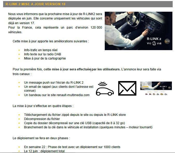

Peut-être une solution dans la mise à jour à venir le mois prochain ?
Lun 29 Mai, 2017 08:05
Enfin la mise à jour corrigeant l'info trafic
surtout que je vois que ça apporterait une nouvelle carto
Mar 27 Juin, 2017 10:06
Le 12 juin est déjà passé depuis un bon moment, et je n'ai as vue de maj pour ma voiture.
Entre les branches 2.x et 3.x, comment savoir si mon R-Link est en version 17?
Mar 27 Juin, 2017 11:06
la version 17 est la 2.2.17.803 donc une version de la branche 2.X.
Il semblerait que cette mise à jour 18 concerne que la branche 2.X, on aurait donc une mise à jour du style 2.2.18.xxx
