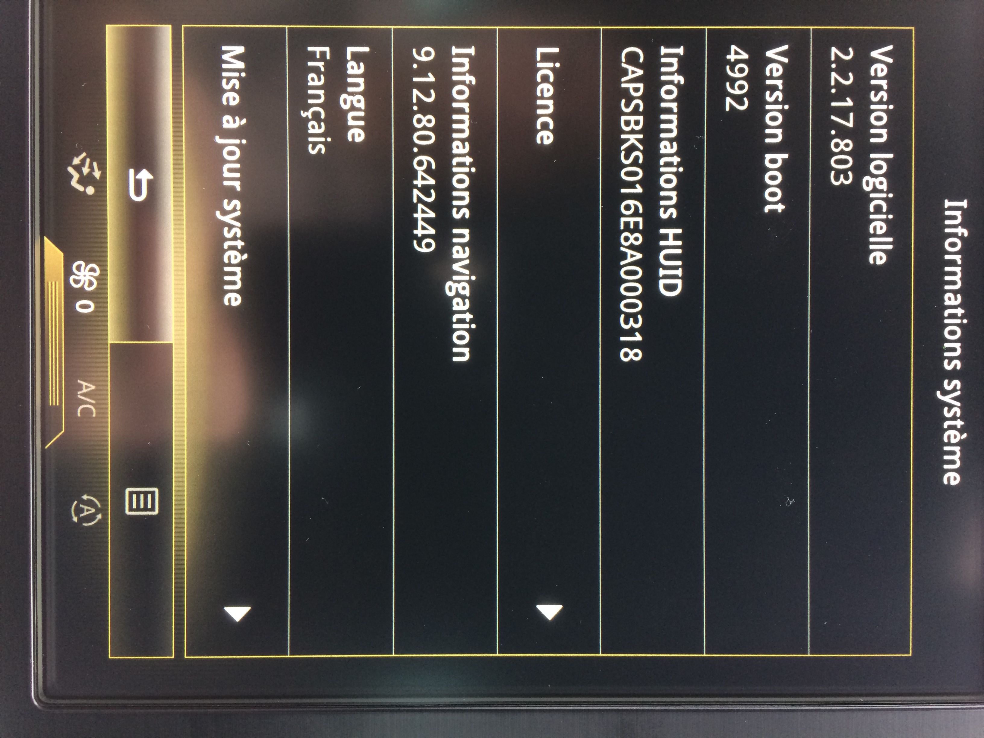

MyRenault m'indique qu'il y a une mise à jour "Carte de Europe 2015.06" à faire. Téléchargement (laborieux) de 5,4 Go sur clé USB et direction la voiture. 30' environ de MaJ et a priori succès.
Question où peut-on voir la version de cartographie en place sur le R-Link 2 ?
Si c'est bien la rubrique "informations navigation" dans le menu informations systèmes alors il semble y avoir un problème puisque le numéro de version n'a pas changé après la MaJ...
Voir photo ci-dessous prise juste après la livraison de la voiture, j'ai aujourd'hui 1 mois après (et surtout 1 semaine après la longue MaJ) exactement les mêmes données sur cet écran...

Il y a bien un écran indiquant la version de la carte.
Navigation » Menu contextuel ( en bas à droite ) » Version -Version Carte
(de mémoire)
Message Ven 31 Mar, 2017 15:03
OK merci je ne l'avais pas trouvé celui là.
Du coup impossible de comparer avant/après la MaJ...
