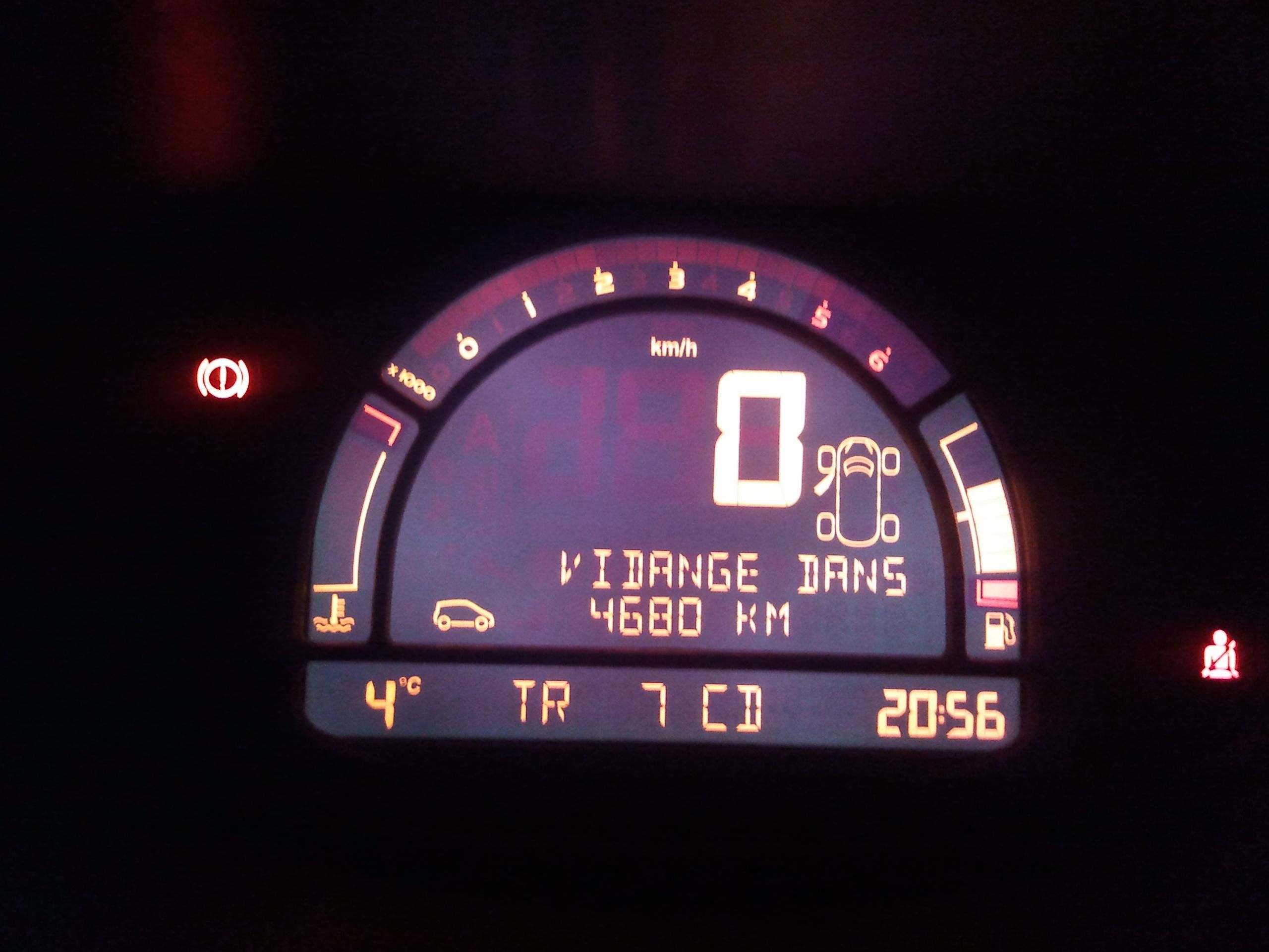

Petit déterrage de post concernant la vidange d'une Modus 1.5 dCi 80.
On a acheté cette voiture pour ma femme il y a un an (occasion avec 39.000 km), l'entretien a été fait avant la vente (entre autre le changement de courroie de distribution car la voiture allait avoir 5 ans).
Ca fait donc 1 an qu'elle roule avec et, d'après l'OdB, la vidange doit être fait dans 4.800 km. D'après son utilisation habituelle, elle devrait avoir parcourue cette distance dans 4 ou 5 mois (moyenne de 1.000 km/mois).
Ma question est donc : cela est-il risqué d'attente que l'OdB nous demande de faire la vidange ou mieux vaut-il la faire à date anniversaire ? La voiture roulant journalièrement, il n'est peut-être pas risqué d'attendre.

Si tu fais de petits trajets, il est préferable de faire la vidange tous les ans.
Perso, c'est ce que je fais.
Tout dépend si l'ocs gére les trajets à froid ou tiens compte du kilomètrage et/ou temps écoulé depuis la dernière vidange.
Je ne suis pas certain que qu'une Modus de 2005 possède l'OSC.
Je ne pense pas que notre Modus possède l'OSC. Su ma Laguna III, j'ai effectivement vidange dans XX.XXX km / x mois.
Globalement, les trajets sont de 35 km 2 fois par jours (domicile / travail).
Je crois que je vais prendre RDV pour les vacances de Février, ça sera plus sur.

Message Mer 02 Fev, 2011 18:02
Normalement l'OdB doit également te mettre une alerte pour l'age ;)
1 mois avant : Révision à prévoir
A la date ou après : Faire vidange rapidement
Pourtant, on l'a acheté en 01/2010 mais c'était une occasion Citroën. Peut-être que quand ils ont fait la révision, ils n'ont pas bien fait le RAZ des compteurs.

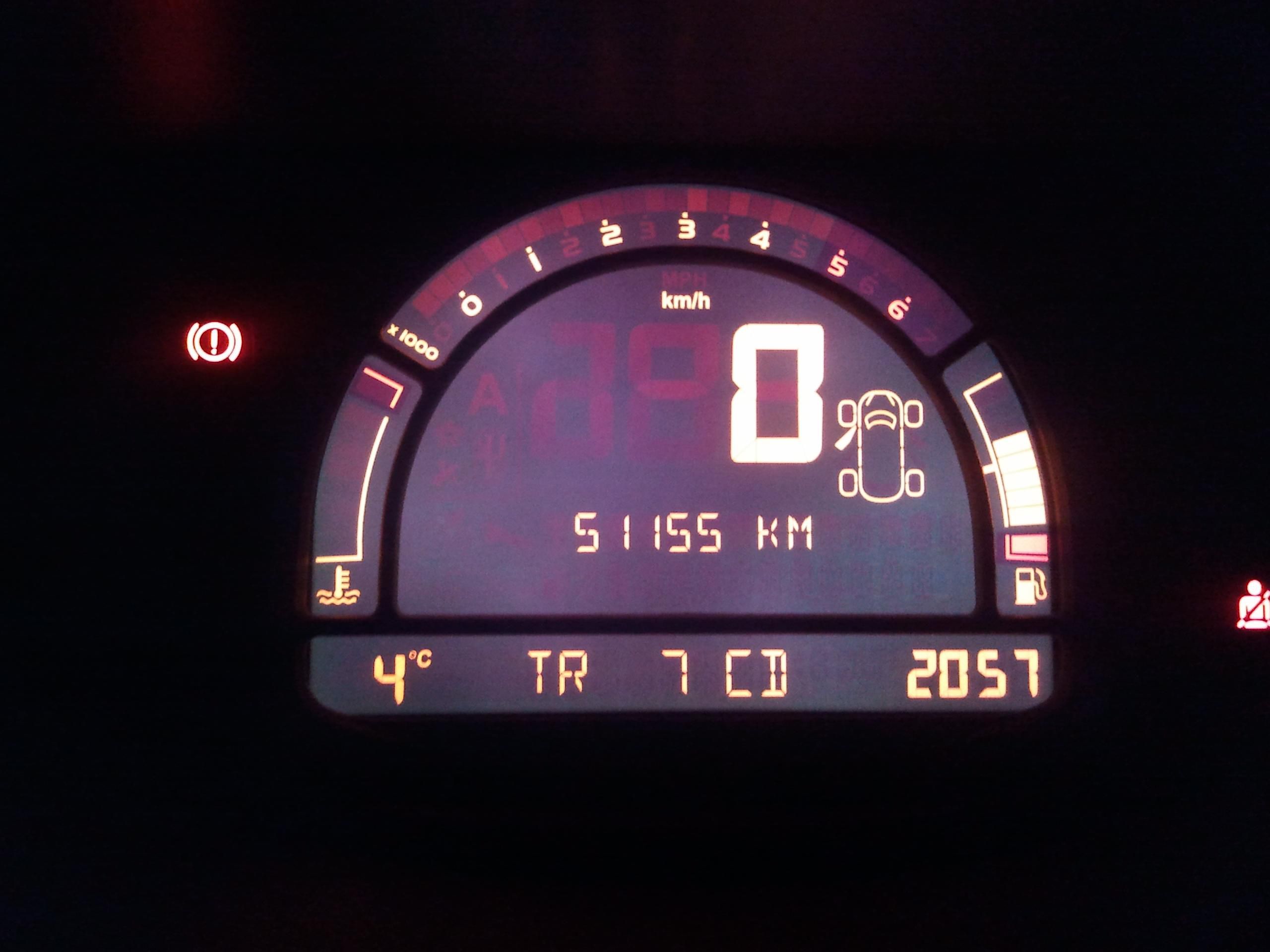

Voilà ce que j'ai sur le TdB :
Si je te donne l'immat ou le N° de la voiture, tu pourrais me dire si effectivement l'OdB gère bien le temps

Message Mer 02 Fev, 2011 21:02
Je ne pourrais rien faire avec les N° de ta voiture :wink:
On va attendre l'avis d'autres membres, mais je trouve étrange que le critère temps ne soit pas pris en compte.
Ou alors il as été modifié dans le calculateur :eh:
