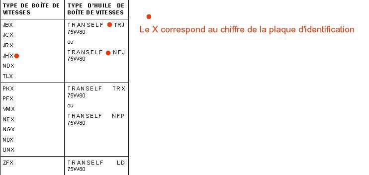

Sur la première page de la notice d'utilisation,il y a plusieurs références d'huiles:
TRJ 75W80
TRT 75W80
TRP 75W80
TRX 75W80
Quelle est la différence entre chaques huiles?
Merci de vos réponses.
Bonsoir, les huiles TRT 75W80 et TRP 75W80 ont été remplacées par les huiles TRJ,NFJ,TRX,NFP,LD.
Chaque huile est utilisée en fonction de la spécificité de la boite de vitesse.

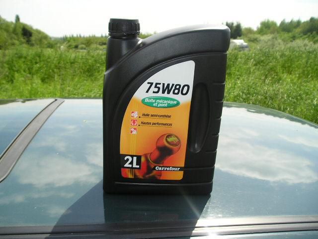

Bonsoir.
Je peux mettre ce type d'huile?(photo volée sur un forum)
Mais je ne vois pas d'autre marquage que le 75W80 et huile-semi synthèse.
Message Mer 29 Dec, 2010 19:12
Seuls les huiles validées par Renault garantissent qualité de passage à toutes les température et fiabilité roulements et engrenages et insensibilité à l'eau et absence de moussage à haute température et niveau de consommation carburant et acoustique...... :idea: :eyes:
