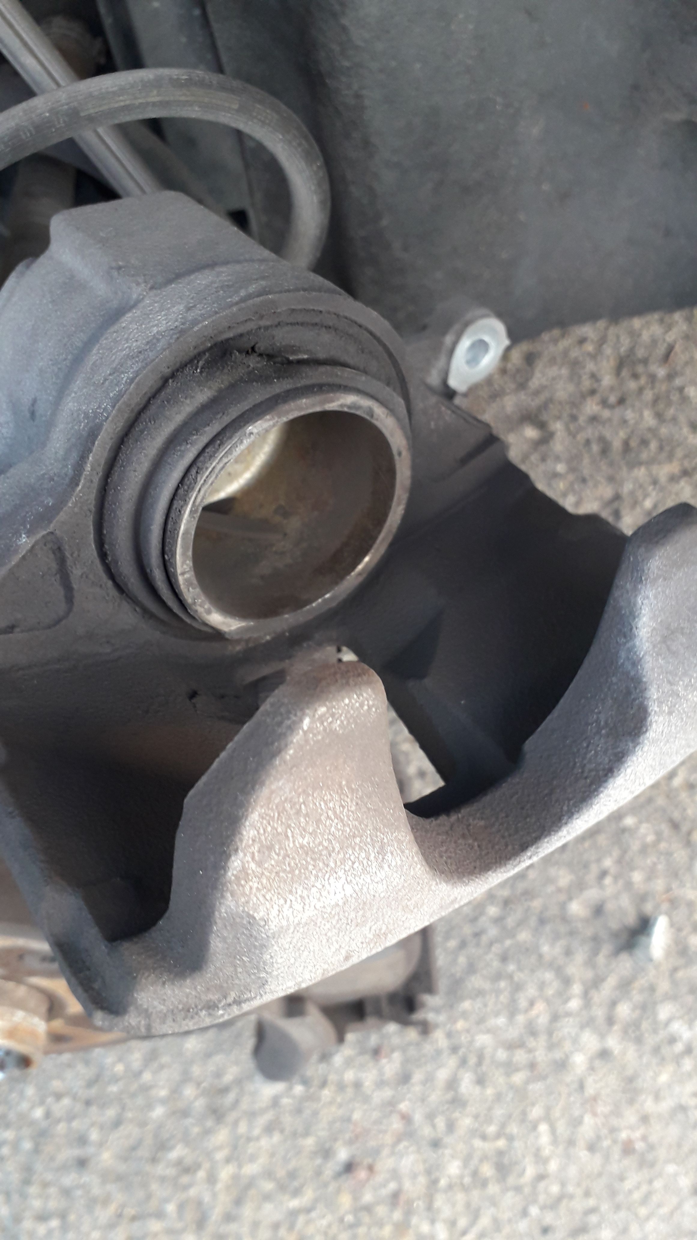

clic pour agrandir bonjour, ce matin en voulant regarder l'etat de mes plaquettes de freins avant sur Meggy, j'ai observé une usure du soufflet de piston sur l'interieur quand l'etrier est monté, je presice que je n'ai que demonté sans meme repousser le piston et le phenomene est des 2 cotés.
quelqu'un a t-il deja observé cela, ou pensez a verifier......, a la derniere visite, renault m'a dit que totu allé bien....la voiture a 53000 kms

moi personnellement je changerais le joint pour ne pas que l'humidité oxyde l’alésage de l’étrier . sinon au prochain retour du piston c'est le joint du piston qui va s'usée . sur mon scenic 2 qui a 245000 km ils sont encore en bonne état
Ce soufflet est juste un pare-poussières pour éviter que la poussière des plaquettes vienne se déposer autour du piston. Il vaut mieux le changer mais ça ne présente pas de difficultés.
