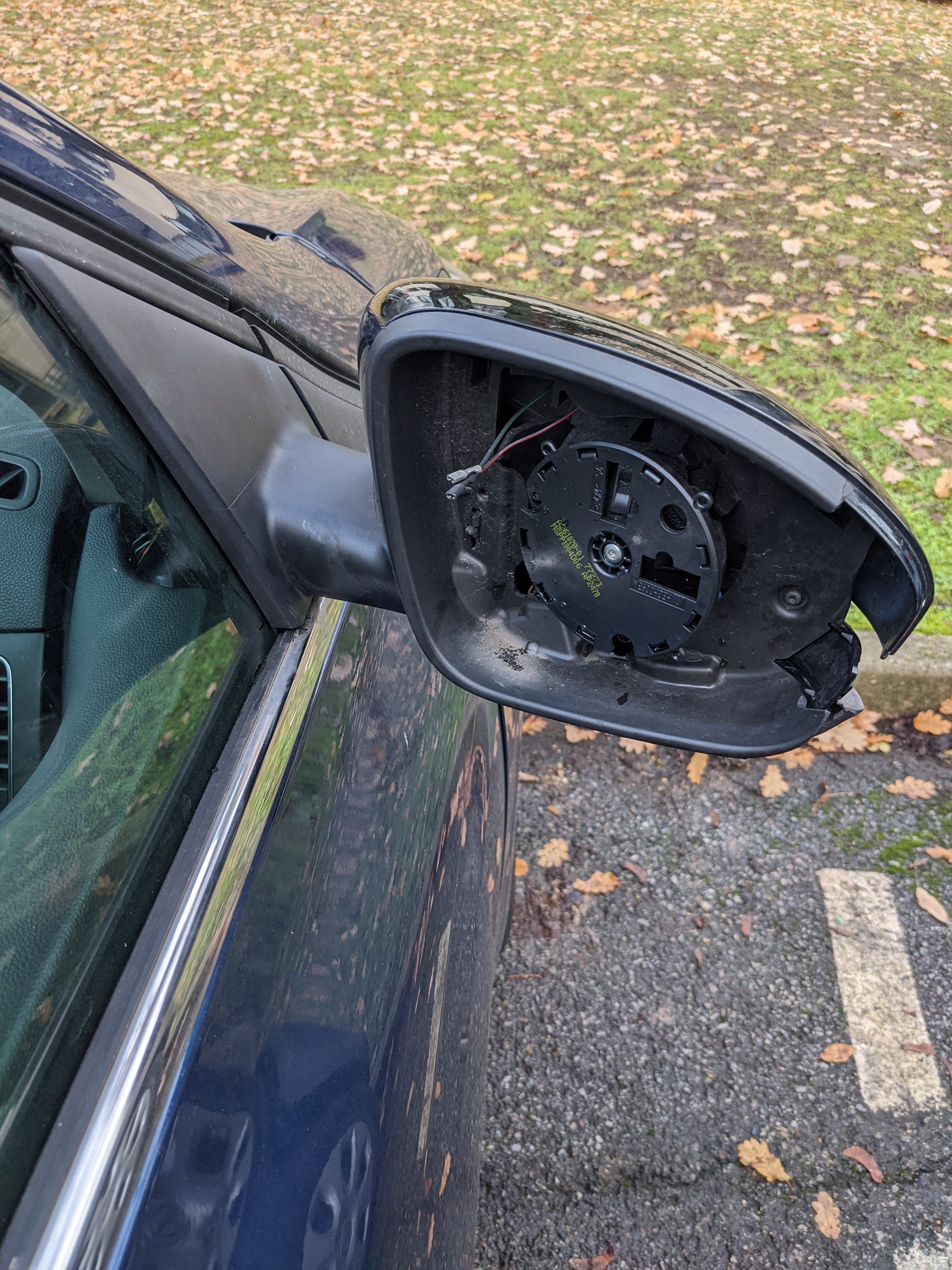

voici les images:
vue de l'extérieur:

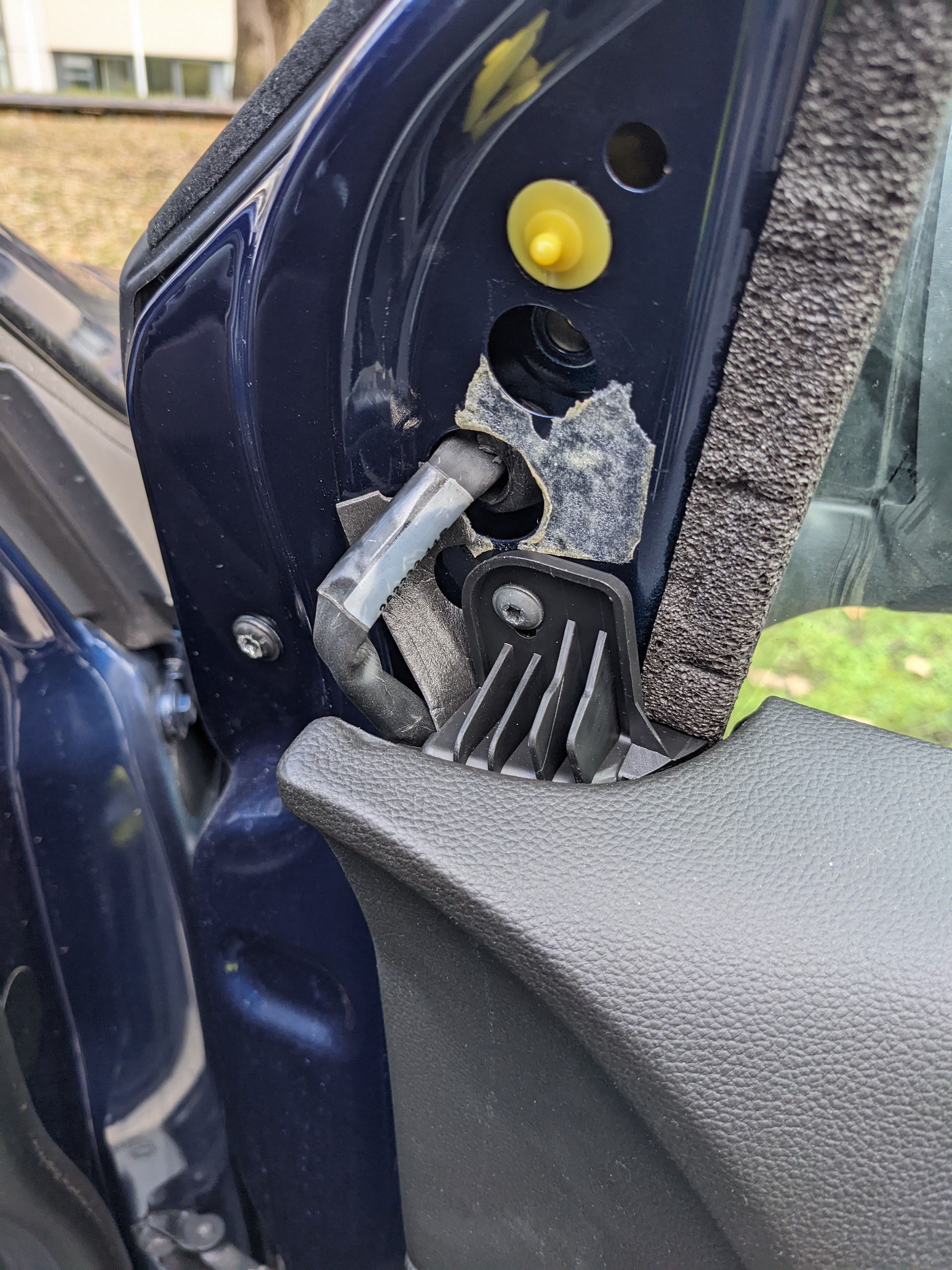

vue de l'intérieur
La où vous voyez le câble noir avec une étiquette blanche je m'attendais un connecteur
Marco
A mon avis s'il y a connexion, elle est peut-être dans la portière à la hauteur du soufflet où passe les fils qui commande l'ensemble des accessoires de cette porte.
Message Jeu 22 Dec, 2022 01:12
Salut
Il faut démonter le panneau de porte.
Va voir cette video, tu auras toute la marche à suivre.
https://www.youtube.com/watch?v=Rk0uOSA150w
