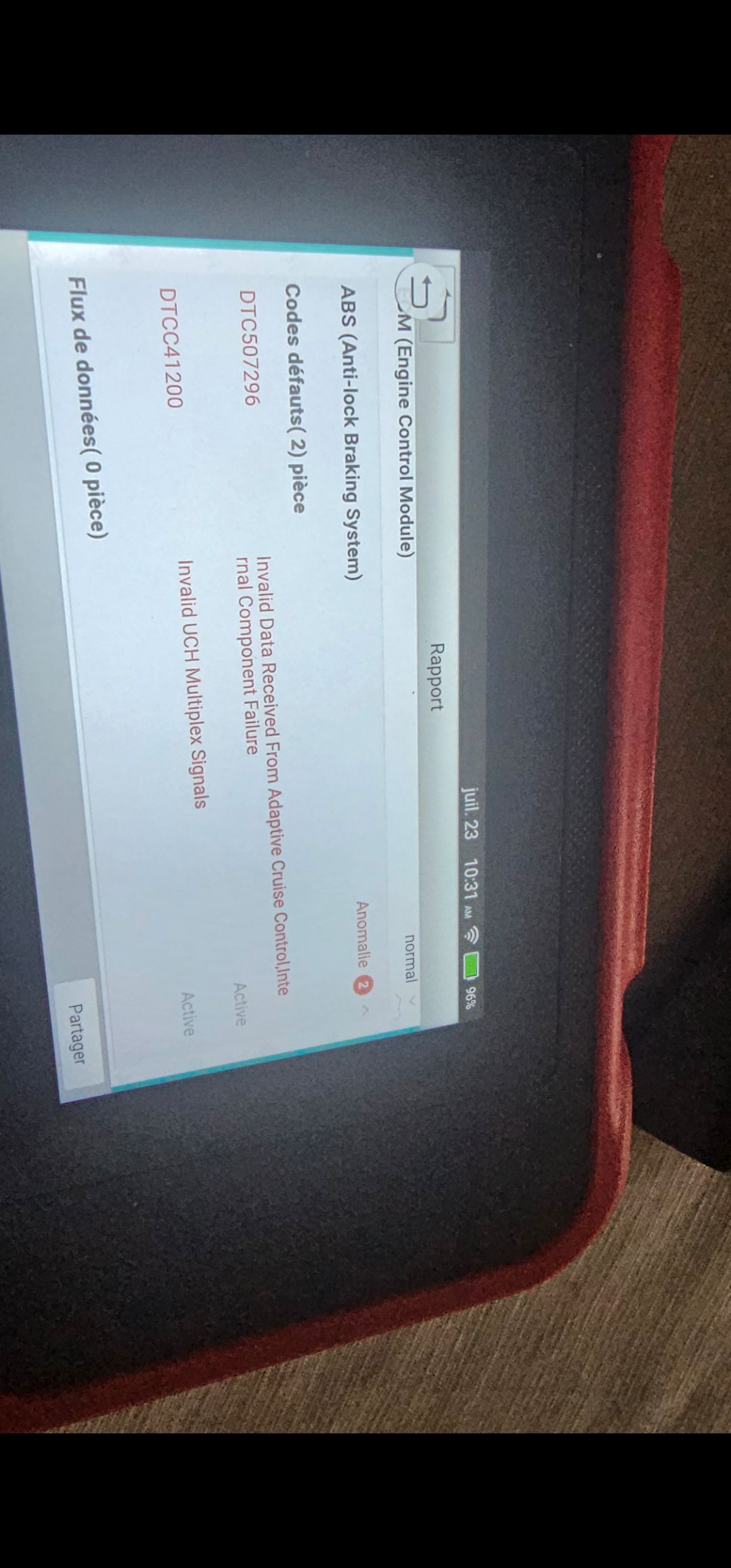

Ma.valise lauch detecte c est erreur je suis perdu merci
ta voiture est une boite manuelle, et donc pour déserrer le frein à main il faut des informations qui viennent de l'UCH (unité de controle habitacle)
- Capteur d'embrayage
- Capteur de position de boite de vitesse (1e et Marche Arrière
regarde le capteur d'embrayage pour commencer, c'est le plus facile.
